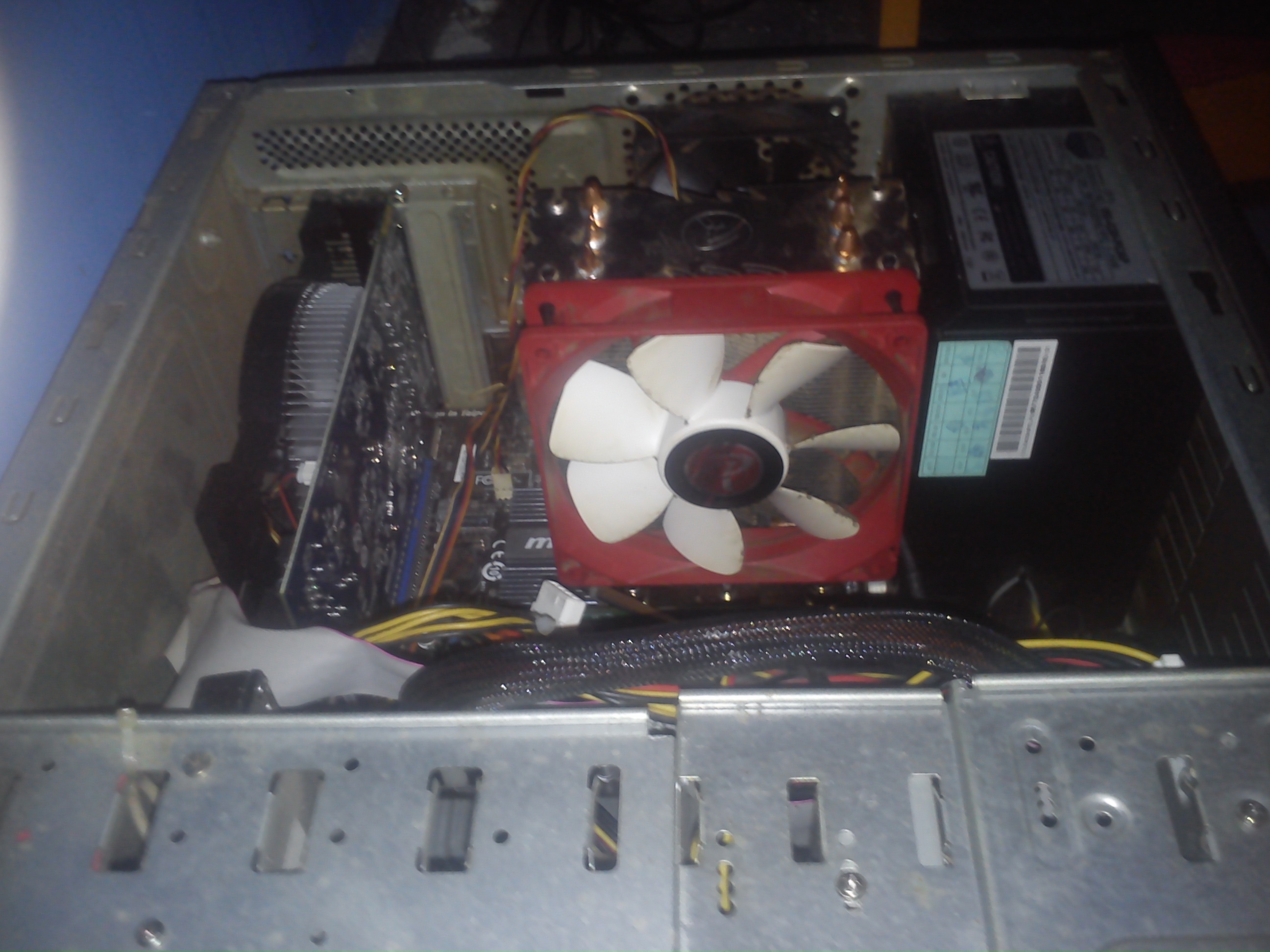

    Witam chciałbym w jakiś sposób ochłodzić płytę główna gdyż osiąga ona w stresie max 67 stopni po czym zaczyna spadać i w grach następuje spadek fps aż osiągnie 58 i tak w kolko. Chciałbym zamontować jakieś chłodzenie niestety nie znam się na tym za bardzo i chciałbym was prosić o jakieś rady. Oto komp od wewnątrz.

    Co się grzeje? Procesor? Chipset? Zasilacz? Dobrą masz cyrkulacje powietrza w obudowie?
    Tu nie ma wróżek. Podaj dokładne informacje. Powiedz też jaki masz zasilacz bo to może być też jego wina. Czekamy na pełną konfiguracje komputera.
  • #3 13685505
    badboy84
    Ale masz zabytkową obudowę :P wentylacji prawie zero to nic dziwnego że się grzeje. Ale 67stC nie powinno jeszcze powodować takiego zamulenia. Nie jest to straszna temperatura dla CPU, ani tym bardziej dla grafiki czy chipsetu. Obstawiam jednak że procesor się przegrzewa, chłodzenie jakieś tam masz ale jest niewłaściwie zamontowane albo masz kiepską/starą pastę na procesorze. Chipset też może mieć za ciepło.

    Obudowa ma 7 lat wszystko wymieniłem oprócz jej i dysku twardego.
    Parametry kompa:
    RAIJINTEK Themis 120mm
    Msi g41m-p43 combo
    2gb+1gb goodram ddr2 800mhz
    Quad core q6600 2,4mhz
    Gigabyte Radeon 7770 HD
    coolmaster rs430pcap
    Zle założone chłodzenie? A co jest zle?
    I fotka w docie 2 gdy mam spadek fps

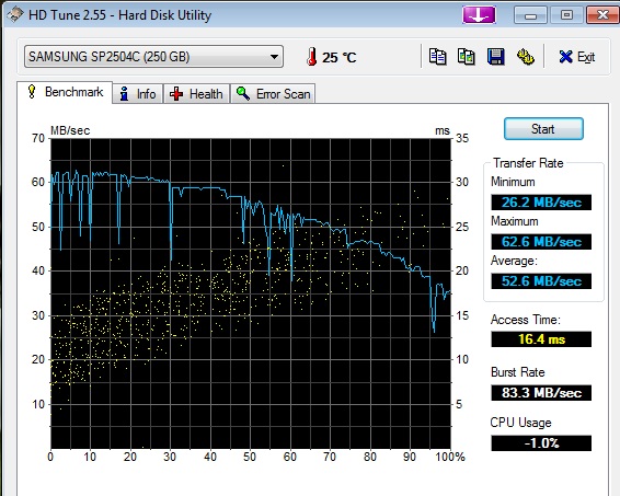

  • #7 13691190
    Yaras666
    Zrobiłem format i zmieniłem widowsa z 32bitowego na 64. Przesyłam screena ze scana hd tune może cos pomoże.
  • #10 13694241
    problem.z.ko
    Poziom 25  
    Dysk jest w przyzwoitym stanie.
