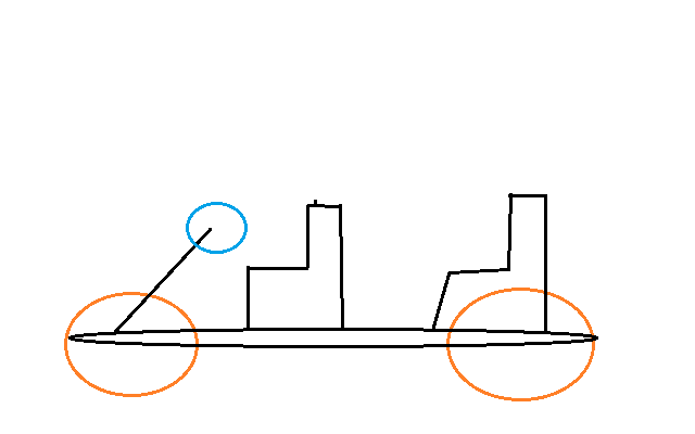

    Witam. Jeśli napisałem to w złym dziale, proszę o przeniesienie. Mianowicie - czy możecie mnie naprowadzić, jak zmontować takiego gokarta czterokołowego na pedały i z trzema siedzeniami? Montaż silnika odpada, ponieważ chcę nim jeździć na kartę rowerową - niestety mój wiek nie pozwala na wyrobienie prawa jazdy na motorowery. Schemat mam gotowy, proszę bardzo.
    Pierwszy to góra i prawy bok. Brązowy - koła skrętne, pomarańczowy - koła, które mają być napędzane, zielony - konstrukcja do łańcucha itp, niebieski - kierownica, ,,fioletowy" - części odpowiedzialne za skręcanie pojazdu i szary - siedzenia.
    Budowa gokarta na pedały - jak?
    Wiecie, z siedzeniami i takimi pierdołami to problemu nie ma. Chodzi mi o naprowadzenie w jaki sposób to wykonać, z czego itp. Nie chcę szczegółowo - po prostu taki grubszy opis. Fundusze to do 200zł, może troszeczkę więcej. Dzięki z góry :)

    Z desek tego nie zbijesz. Więc bez dostępu do warsztatu ślusarskiego się nie obejdzie. Jeśli posiadasz narzędzia i spawarkę możesz startować. Tylko jeszcze jeden problem trochę mały budżet. Z czego wykonać: profile i rurki stalowe

    Jakieś rurki stalowe skądś się załatwi - chociażby ze złomu, albo jakieś starszej jakości. Z profilami też raczej problemu nie będzie. Spawarka jest, narzędzia mam - też problemu nie będzie. Potrzebuję tylko jakiejś porady jak to zrobić.

    Musisz mieć coś na ramę - kątownik, ceownik, teownik, profil itp. Rozplanuj wymiary i układ napędu - sztywna oś lub np. osobne piasty. Napęd wspólny czy oddzielny na każde koło? Z hamulcem, czy bez?
    Jakie chcesz założyć koła? Może od Rometa lub quada?
    Układ kierowania - może przekładnia od Malucha? Albo prosta zębata?
    Poczytaj sobie, wpisując w wyszukiwarkę Google/Elektrody: rower czterokołowy, quadrocykl, quadricycle itp.

    Napęd oddzielny, dwa hamulce (jeden na tylne koło) , koła to mogą być nawet z taczek, obojętne mi to. Kierowanie na zębacie.
