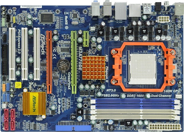

    Jeśli chodzi o płytę to popełniłem błąd w nazwie to jest płyta M3A770DE.... czyli mam rozumieć że lepiej podkręcić tego x3. Jutro dam zdjęcia biosu....
    AMD Athlon II x2 260 vs x3 450 - Który lepiej podkręcić na Asrock M3A770DE?
    manual płyty

    Kręć tego X3.
    Po włożeniu go odpal ACC i zobacz czy ruszy czwarty rdzeń.
    Do trzy rdzeniowca wystarczy ta sekcja zasilania co jest na płycie.

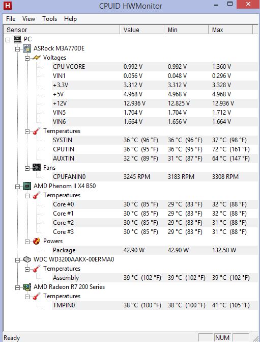

    Temperatury po odblokowaniu pokazuje raczej dobrze nie wiem jakim programem najlepiej sprawdzać ale sprawdziłem HWMonitor_x64
    to temperatury w spoczynku aczkolwiek przed odblokowaniem po teście 3Dmark11 miał 54 st a po odblokowaniu 58st

    Ściągnąłem program prime 95 do góry w zakładce advanced klikłem test dobrze zrobiłem ?
    Po 20 minutach testu temperatura doszła do 76 stopni i wyłączyłem ten test, wyczytałem w specyfikacji procesora X3 450 że max temp to 75 st ?
    Czy się mylę

    Options->Torture Test-> BLEND
    Procesor się tak nagrzewa bo chłodzenie od Athlon-a II X3 nie wyrabia przy pełnym 4 rdzeniowcu.
    76°C to dużo. K10 nie lubi temperatur powyżej 60°C w przypadku OC oraz 65°C bez OC(w twoim przypadku bez OC).
    Możesz zobaczyć czy obniżenie Vcore trochę go schłodzi.Zejdź do 1.3Vcore i przejedź testem BLEND.
    Ale rzecz jasna najlepiej by było kupić lepsze chłodzenie. Coś w stylu Contac 29BP(da radę nawet z OC).
