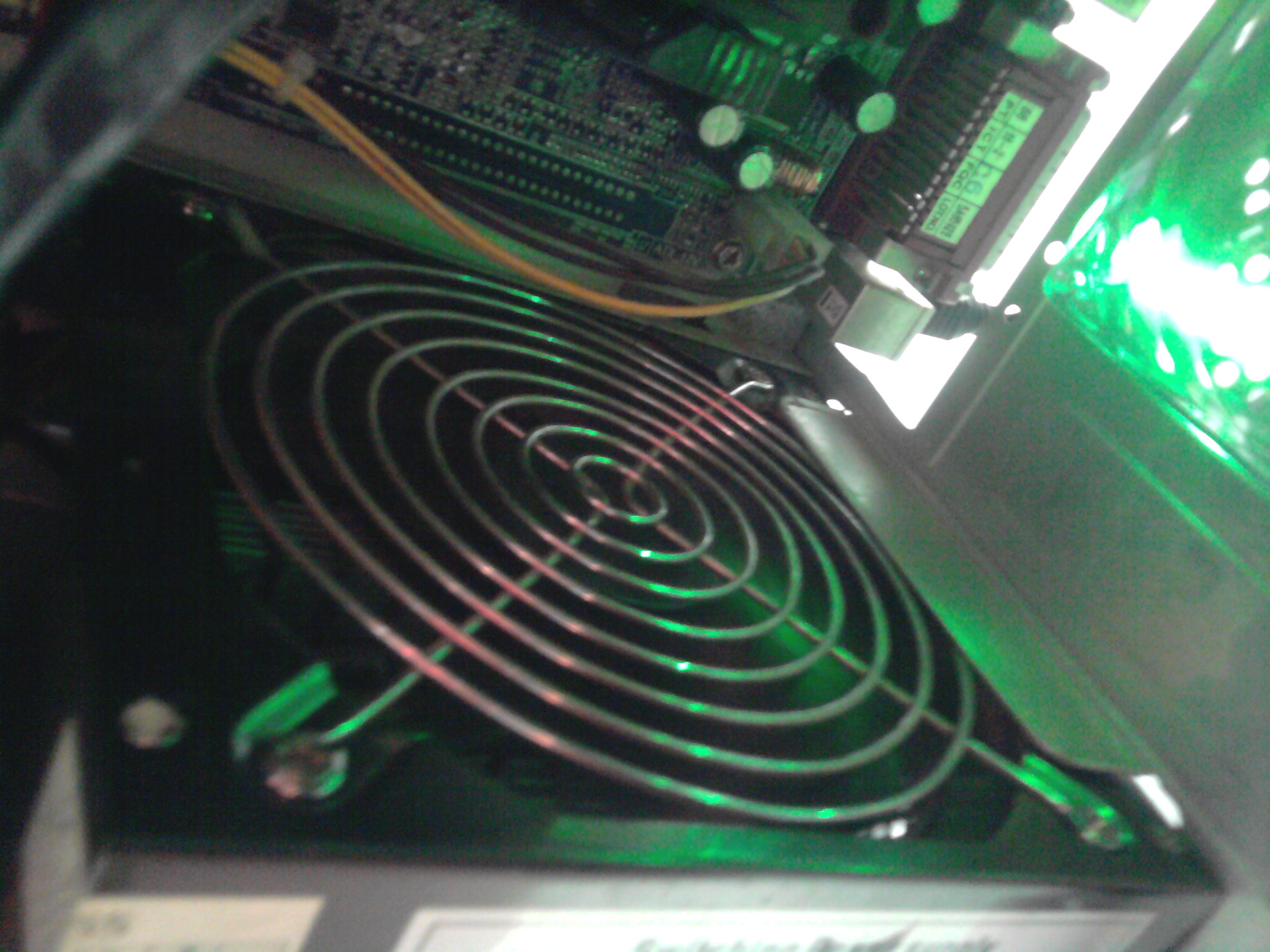

    Problem polega na tym że procesor mogę podkręcić do 212 jeśli dam więcej to tak zmieniam w bios na 213 zapisuję komputer normalnie się ponownie uruchamia ale jak wyczyta dyski i cd-rom to się resetuje i ustawienia się tracą na 212, baterie mam nową i nie wiem co może być przyczyną utraty ustawień.

    sPeRaCz.PL
    radex324 napisał:
    zasilacz- 500 switching power suply
    Dokładna marka ? Daj dane z tabliczki znamionowej.

    model atx 550
    Podkręcanie AMD Athlon 64 3200+ na płycie GA-K8NF-9 - reset ustawień BIOS
  • #4 13694156
    sPeRaCz.PL
    Raczysz żartować z tą fotką ?
  • #5 13694173
    radex324
    Poziom 24  
    Zamieszczam fotki- Podkręcanie AMD Athlon 64 3200+ na płycie GA-K8NF-9 - reset ustawień BIOS Podkręcanie AMD Athlon 64 3200+ na płycie GA-K8NF-9 - reset ustawień BIOS
  • #8 13694334
    radex324
    Poziom 24  
    Swojego zasilacza tam nie znalazlem.
  • #9 13694340
    sPeRaCz.PL
    Bo nie potrafisz czytać ze zrozumieniem. Masz zasilacz "no name".
