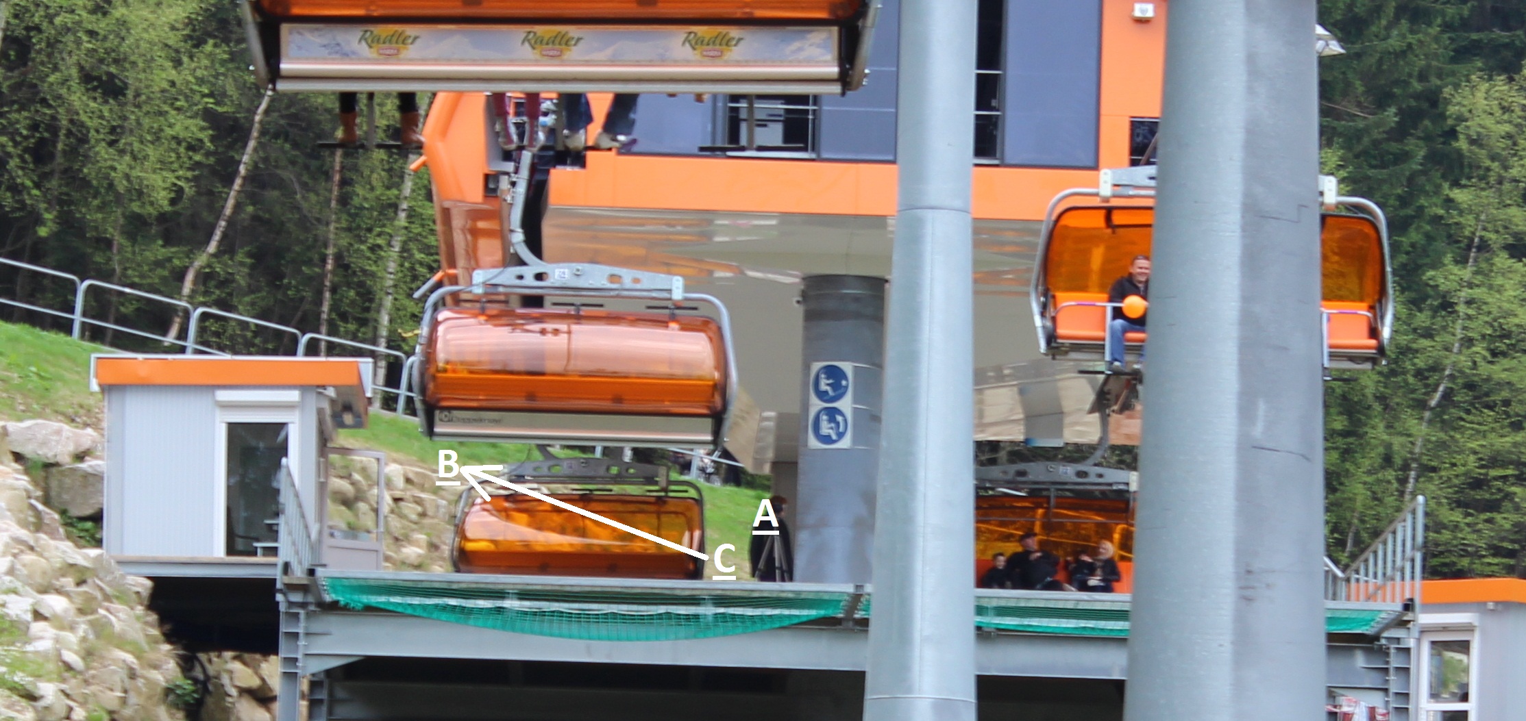

    Aktualnie fotografowanie ma miejsce na kolei linowe, jadący ludzie mają robione zdjęcie apraratem nikon d300s przez pracownika. Chciałbym zastąpić tą osobę właśnie czujnikiem podłączonym to spustu migawki w aparacia a raczej do pilota sterującego tym aparatem.
    Krzesło jest koloru pomarańczowego na nim siedzą ludzie i dokładnie czujnik ten musi być umiejscowionym tak aby celował w odpowiednie miejsce tj kiedy ludzie jadą to mają opuszczoną barierkę aby nie wypaść i ja chcę wycelować w nogi. Warunki były by różne, ale zazwyczaj słońce, zachmurzenie. Więcej info w załączniku.
  • #4 13695140
    Pawel2420
    Przyjmijmy:
    "A" - miejsce montażu aparatu
    "B" - punkt na jaki skierowany jest obiektyw
    "C" - miejsce gdzie zamontowany jest czujnik
    Czujnik musi być zamontowany możliwie blisko krzesełek (najlepiej poniżej 1m). Czy jest takie miejsce ? Może być one nawet kilkadziesiąt metrów od "B".
  • #5 13695237
    gawer21
    Jest taka możłiwość widac to na zdjęciu. Mogę z lewej z prawej strony, pośrodku. Przykład na zdjęciu.
    A) Miejsce Aparatu
    B)Miejsce kierunku promienia z czujnika, w tym miejscu następuje przecięcie(nie może być tam odbiornik)
    C)Miesjce czujnika
    Czujnik ruchu wyzwalający migawkę aparatu
  • #6 13695617
    Pawel2420
    Kolejka porusza się za stałą prędkością. Gdy wykryje się krzesełko w położeniu "C" to po ściśle określonym czasie znajdzie się ono w płożeniu "B". Wystarczy więc wyzwolić migawkę z opóźnieniem i tyle.
