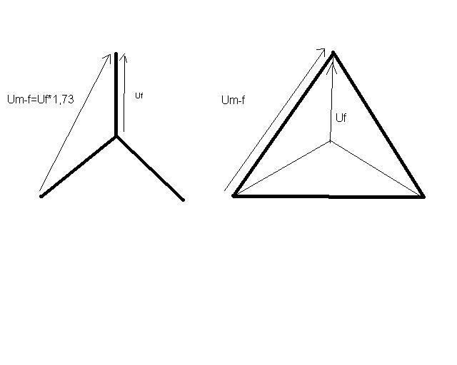

  • #8 13702475
    gimak
    Poziom 41  
    Nie bardzo wiem o co koledze chodzi. W połączeniu w gwiazdę można mówić o napięciu fazowym (lub skrótowo - na fazie), jeżeli wyprowadzone jest zero oraz o napięciu międzyfazowym, natomiast w połączeniu w trójkąt, można mówić tylko o napięciu międzyfazowym. Przypuszczam, że kolega pyta o to, jakie napięcie uzyska z alternatora przełączonego w trójkąt, który połączony w gwiazdę daje napięcie fazowe np. 14 V (wtedy napięcie międzyfazowe będzie o 1.73 razy większe, czyli 24.22 V). Po takim przełączeniu, w takich samych warunkach (obroty i prąd wzbudzenia), napięcie międzyfazowe będzie 14 V, a napięcie fazowe (bezpośrednio niedostępne) będzie niższe o 1.73 raza, czyli 8.09 V). Tak byłoby w przypadku gdyby alternator nie miał regulatora napięcia, a ponieważ ma ten regulator i ten regulator zasilany jest wyprostowanym napięciem fazowym (w obydwóch przypadkach) i z nim porównywane jest napięcie odniesienia, więc w tym wypadku regulator będzie dążył do utrzymania takiego samego napięcia fazowego jak przy połączeniu w gwiazdę - czyli moim zdaniem napięcie pozostanie takie samo.

  • #15 13705340
    #16 13705580
    kwok
    Poziom 40  
    Może ja spróbuję wytłumaczyć.
    Masz 3 jednakowe uzwojenia - każde produkuje 14V. Jeśli połączysz je w gwiazdę to otrzymasz napięcie fazowe 14V, międzyfazowe 14V * 1,73. Jeśli połączysz je w trójkąt to otrzymasz międzyfazowe 14V a fazowe (niedostępne bezpośrednio) 14V / 1,73.
    Alternator typy połączeń gwiazda oraz trójkąt
    Te grube kreski to uzwojenia.
  • #17 13705868
    ~Doktor
    Dzięki wielkie za pomoc :) Będę mógł moją prace o kolejny punkt rozszerzyć :)
