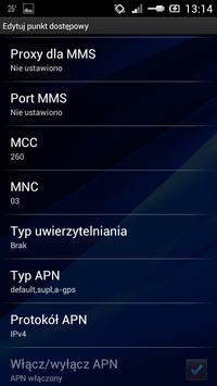

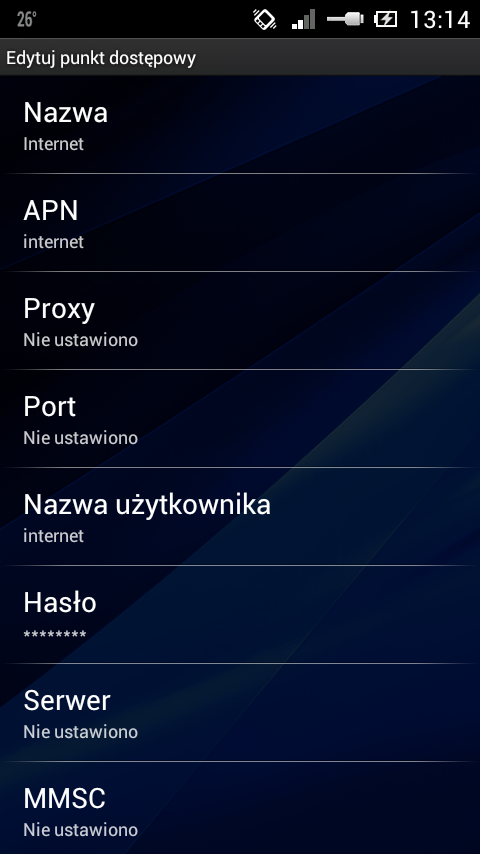

    mam telefon Motorola xt890, karta SIM Virgin mobile, nie ma możliwosci automatycznej konfiguracji telefonu, Internet po Wi-Fi działa, inaczej nie.
    Z Virgin otrzymałem taka konfigurację:
    apn: internet
    numer dostępowy: *99#
    nazwa użytkownika: brak
    hasło: brak
    dns: dynamiczny
    w telefonie w ustawieniach nie znalazłem takich pozycji jak numer dostepowy, czy dns, wiec nie wiem, gdzie te dane wpisać. Poza tym telefon nie chce zapisac nowego APN.
    Bardzo prosze o pomoc
  • #2 13697975
    nemo333
    Poziom 30  
    Motorola XT890 - jak ręcznie skonfigurować APN dla Virgin Mobile? Motorola XT890 - jak ręcznie skonfigurować APN dla Virgin Mobile?
    Masz poprawną konfigurację internetu. Ustawiasz jak na screenach tylko w polu MNC wpisujesz 06 zamiast 03
  • #3 13701875
    blanc
    Dziekuje za reakcje., niestety tak jak pisalem w zaden sposob nie moge zapisac punktu APN. Lista punktow dostepowych wciaz jest pusta
