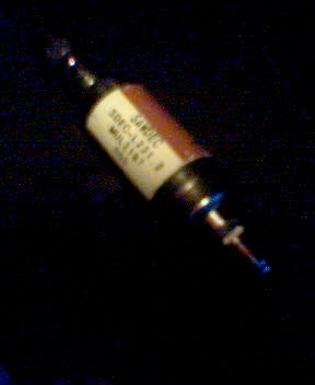

    Jestem zupełnym laikiem (wiec proszę sie nie śmiac), ostatnio na aukcjach internetowych przypadkowo zobaczyłem ze ktoś sprzedaje takie coś ??? niby dekoder, czy ktoś kto się na tym zna może zobaczyć, czy to ma szanse wogóle pomóc w odbieraniu HBO ? i czy będize mi to działać w kablówce w Poznaniu na Ratajach ??
    Opis tego czegoś:
    NA PRZEDANIE MA ORYGINALNY DEKODER DO OGLADANIA
    HBO
    JA GO KUPIŁEM Z PUNKTU HBO Z UYMOWĄ ZA 120ZŁ
    U MNIE DZIAŁA BEZ PROBLEMU AL W SPÓDZIELNI POWIEDZIELI ,ŻE NIE WSZĘDZIE DZIAŁA NAPEWNO NA RUBINKOWIE W TORUNIU DZIAŁA !!!
    ZAPRASZAM DO LICYTACJI!!!!
    Dołączam też zdjęcie! jak to wygląda, niby jakiś filtr, czy coś takiego...

    hehe to nie jest dekoder , a nawet jesli jest to nie bedzie dzialal we wszystkich sieciach kablowych, bo taki dekoder wymaga aktywacji w skrzynce nadawczej

    Oczywiście że będzie działac pod warunkiem że jest sprawny . To nie jest dekoder choc tak nazywany jest to filtr który wycina pewną czestotliwośc zakłocająca. Jeśli masz pełen pakiet kabla to powinien działać . Szkopuł w tym że moze być inna częstotliwość jeśli możesz to zapytaj o symbole z tego filtra. Jakbędę w domu to ci podam te na których chodzi p-ń

    Napisy są na nim takie:
    CZESTOTLIWOŚC TO SDCEC-L231.2
    Problem jest teraz też taki że ja.np teraz w tv wogóle nie mogę wyszukać HBO nawet samego głosu, ale np. jak było otwarte okno odkodowane to miałem normalnie, na tym kanale co powinno być...
    hmmm
    czy możliwe że nie jest przesyłany sygnał ? czy jest tak zakłócony ze telewizor go nie wyszukuje ??

    witam
    telewizor może nie "łapać" zakodowanego obrazu
    sprawdź w Twojej sieci na jakiej częśtotliowści nadawny jest ten program - jeżeli ta sama co na filtrze - to duże prawdopodobieństwo, że zadziała
    następna rzecz - często te filtry są wymienianie, ze względu na złe działanie - czyli możesz trafić na uszkodzony
    i te 120 zł o czywiście jest podejrzane - nikt nie dostaje dekodera w tych pieniądzach - najwyżej wpłaca kaucję (u mnie 30 zł max)
    gościu coś ściemnia

    HBO jak są promocje to wstawiają na inny kanał
    Na dębcu HBO jest na S12 lub S90/chyba/
    Jeśli masz telewizor z pasmem kablowym to powinno gadać
    Co do obrazu i dzwieku to nie sprawdzałem obraz będzie napewno zaszumiony ale dzwięk chyba powinien jakiś byc
    Przepraszam nie odpisałem danycz z filtra dziś sprawdzę z tym co napisałeś
    Witam ponownie
    Sprawdziłem w poznaniu SEDC-239.25 więc nie będzie trybić w naszej kabl.
