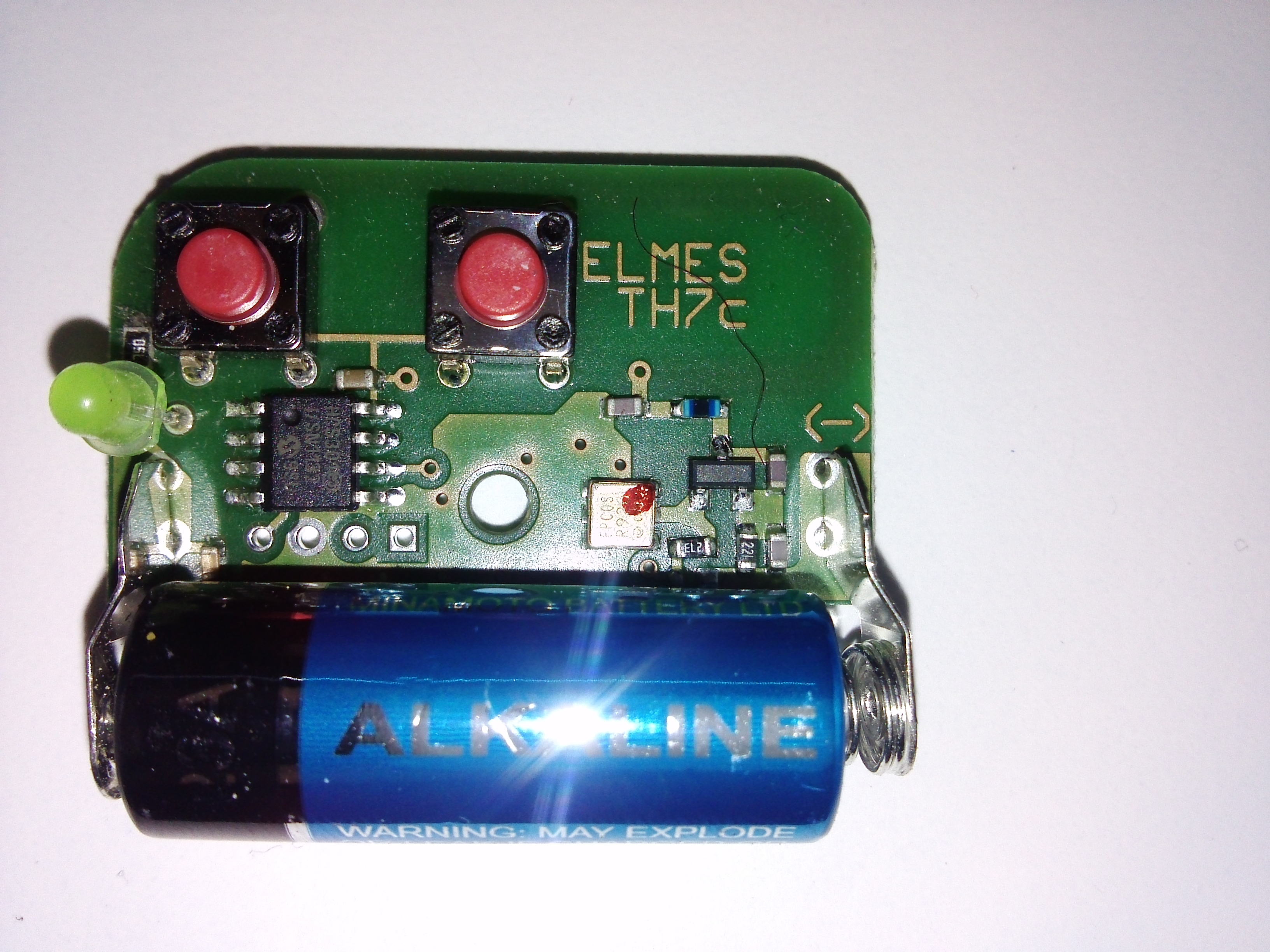

    Chciałem skopiować swojego pilota do bramy wjazdowej na osiedle ale okazało się że jest on wykonany w niekopiowalnej technologii. Nie mam również możliwości dokupić drugiego pilota przez wspólnotę mieszkaniową(można mieć tylko 1 na mieszkanie). Jako że mieszkam na parterze i z balkonu mój pilot jest w stanie otworzyć bramę wymyśliłem że można dołożyć do niego odbiornik na pilota z odpowiednim układem który zastąpi mechaniczne wciskanie przycisku i do tego odbiornika dołożyłbym sobie 2 piloty, a problem by się rozwiązał. Jaki układ powinienem do tego zastosować i jaka technologia spisałaby się najlepiej, IR odpada bo od bramy jest dość daleko do balkonu a po linii prostej są również drzewa.

    jaki pilot ?
    marka, model napędu
    rozbierz pilota może jakieś fotki?

    To jest pilot elmes th7c wydaje mi sie naped bramy nie ma znaczenia bo to brama osiedlowa, nie mam do jej mechanizmów dostępu ani wglądu, a że mój pilot sięga z balkonu do bramy to mam pomysł żeby przycisk aktywujący pilota zastąpić jakimś układem odbiornikiem z którym można sparować 2 piloty.
