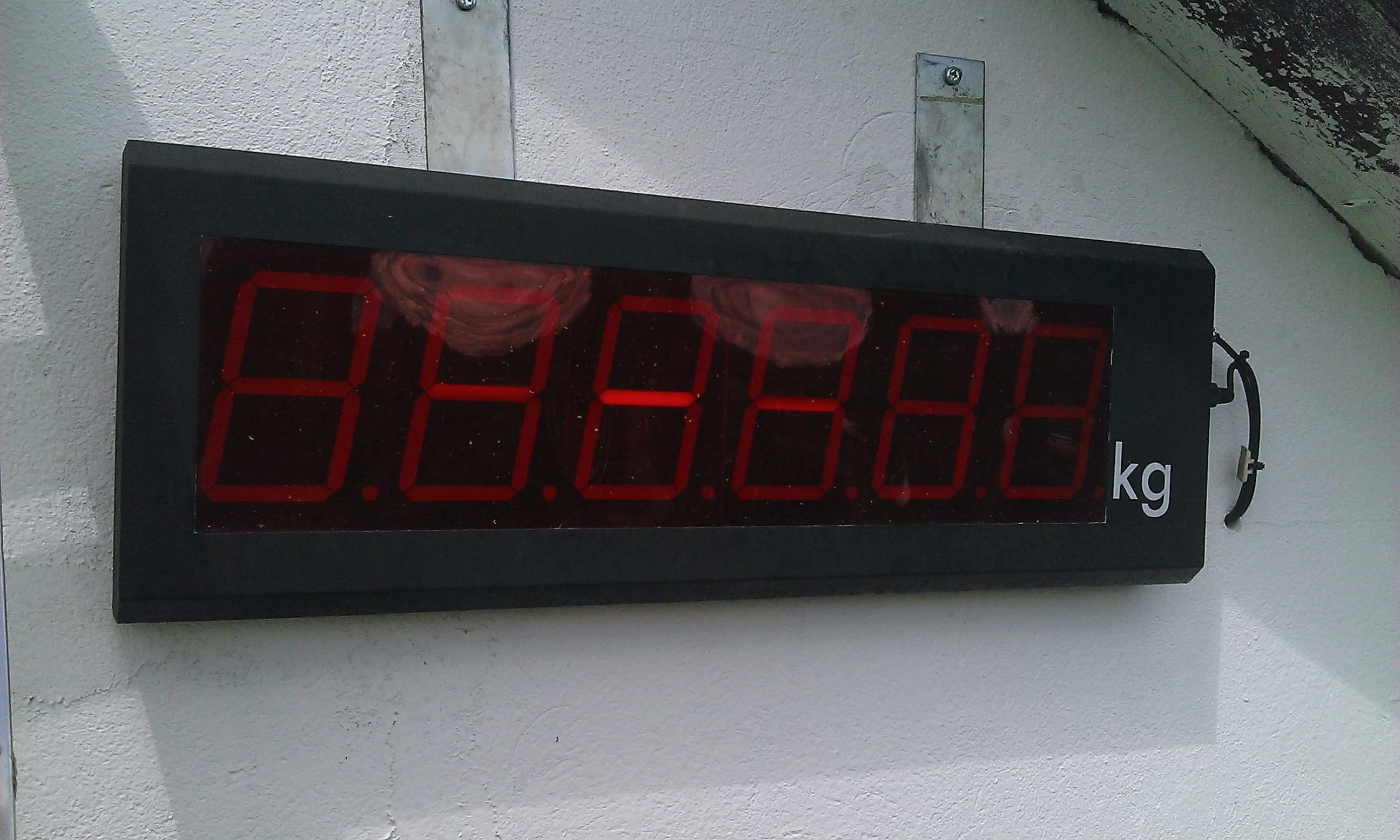

    No niestety... To chyba nie jest oryginalny wyświetlacz Soehnle gdyż po ustawieniu powyższej komunikacji nadal dziwne znaki..
    Zrobiłem fotkę wyświetlacza, to może ktoś pozna co to właściwie jest :)

  • #6 13712741
    mawi2
    1. Wciskasz jednocześnie klawisze: "ENTER" i "czerwony Włacznik"
    2. Po chwili na wyświetlaczu "UCAL1"
    3. Kilka razy klawisz "T", aż na wyświetlaczu "UCAL3"
    4. Klawisz "ENTER"
    5. Na wyświetlaczu "01" (oznacza to daną funkcję),
    6. Wciskasz "ENTER" i masz odczyt wartości tej funkcji
    7. Wciskasz "ENTER" i wychodzisz z funkcji nr 01 i automatycznie pojawia Ci się 02 czyli funkcja "02"
    8. Znowu enter , odczyt i enter do następnej funkcji. Wszystkich funkcji masz 10 . Podaj mi ich wartości a powiem jak masz ustawiony port.

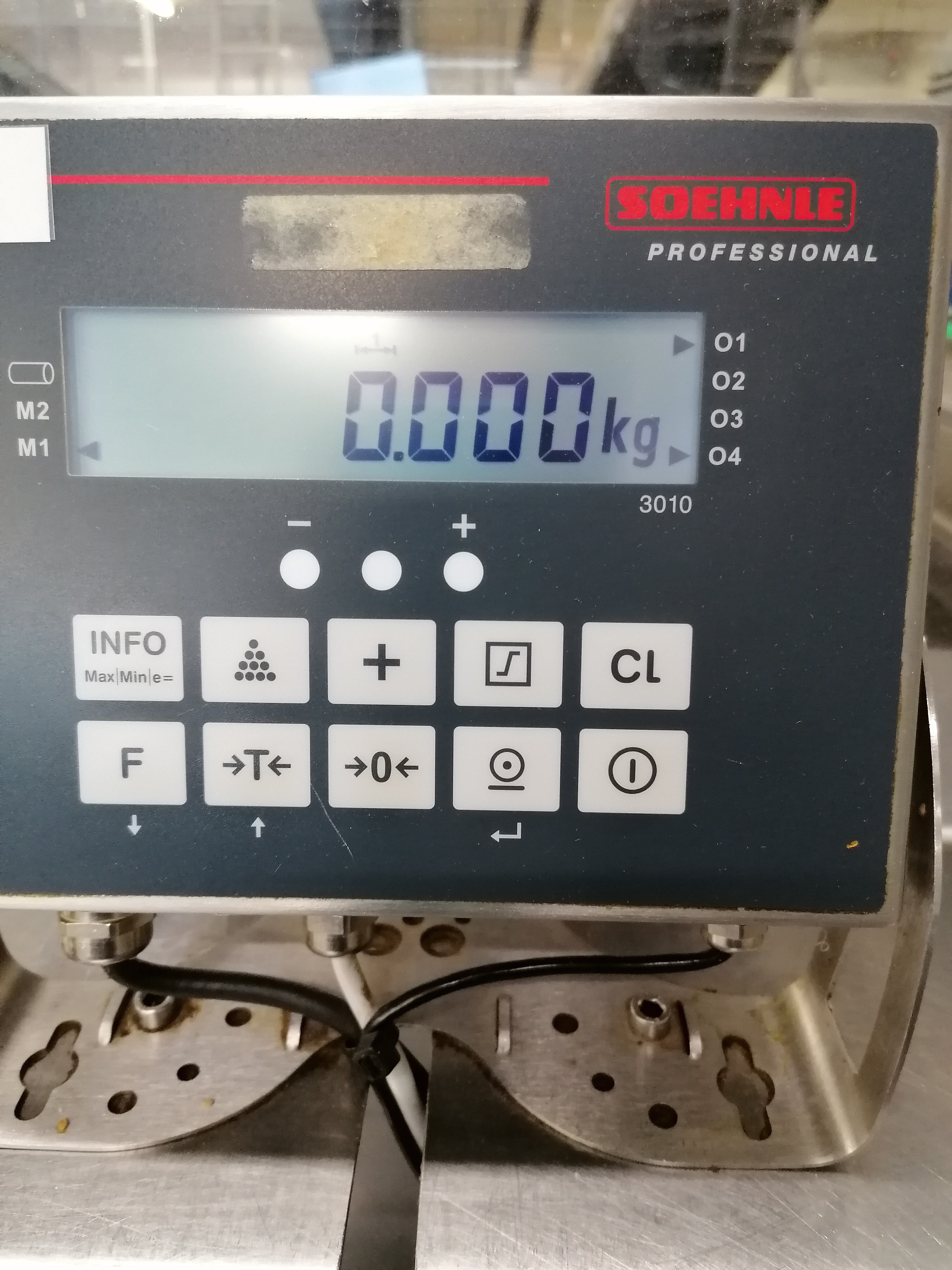

  • #11 17683483
    wagarz
    Witam potrzebuję kalibracji do terminala soehnie 3010 czy ktoś może pomóc z góry dziękuję.
  • #13 19296286
    mawi2
    E_CAL2 - 05 , ustaw "2"
  • #14 19296648
    AnetM1987
    Poziom 4  
    Znalazłam błąd. Dziękuję, ale to nie to. Była 02 pod pozycją 05 przy Ecal 2
