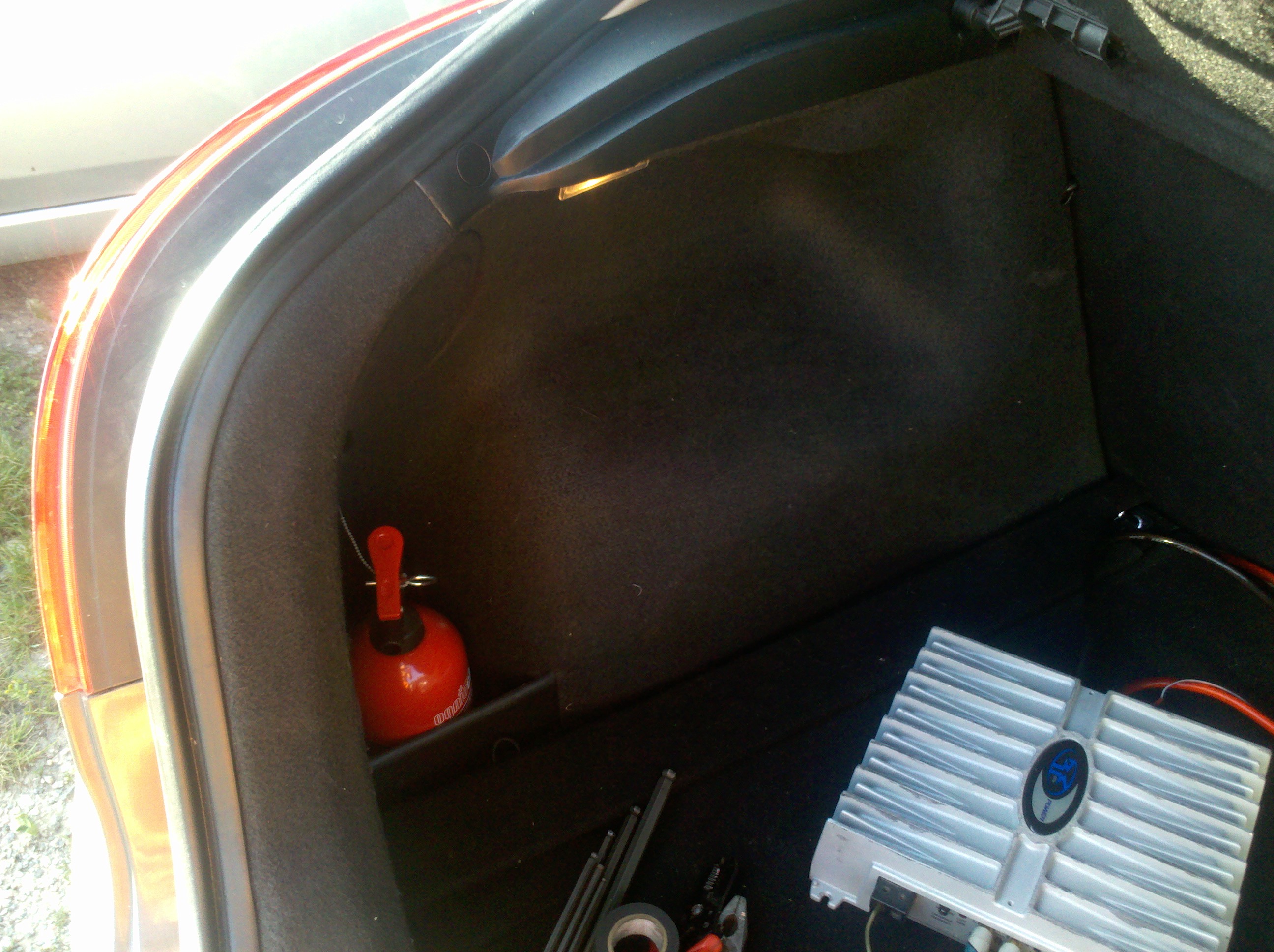

    Podłaczyłem wzmacniacz Rockford 500W RMS do skrzyni zamkniętej z głosnikiem Clarion 300 W. Gra to tragicznie, głosnik za cicho i ledwo sie rusza a gdy dodam GAINA to sie budzi ale charczy.
    Zdjęcia w załącznikach tak dla porównania jaki teoretycznie moze być litraż bo dno jest dopasowane własnie takie kształtu i takie juz to kupiłem .
    Cos robie źle czy ten głosnik tutaj nie pasuje ?

    Czy ja dobrze widzę ale te pręty dosłownie wcinają się w zawieszenie głośnika? Wyciągnij je i spróbuj jak to będzie grać .

    To wina złudzenia na zdjęciu. Pręty są w odstępie i napewno nie tykają głośnika w żadnej pozycji.

    Złudzenie , złudzeniem (widać bo braku cienia , że pręty dosłownie dotykają kosza głośnika ) to nie zaszkodzi je wyjąć i spróbować bez nich co się będzie działo . Jak masz ustawiony filtr LPF?
    Zmierz oporność głośnika w pozycji spoczynkowej membrany i potem poruszaj nią i zobacz co się dzieje na mierniku.
    PS: Zakładam oczywiście że instalacja wzmacniacza jest zgodna ze sztuką CA .

    1. Podłaczylem dzis skrzynie znajomego Alpine 1243br 250rms i robiło to bardzo duzo zamieszania w porownaniu - jadąc, mojego nie slysze wcale....
    Teraz zostaje albo głosnik albo ta pseudo zabudowa go niszczy. Na stronie ibej
    jest ten glosnik tez w bardzo małej skrzyni oraz w opisie jest ze wystarcza 10L zamknietej. Wpisujac w ibej clarion pfw 1051 znajduje taka zabudowe jak ktos zalozyl u mnie do Kijanki ( przed chwilka znalazlem )
    Der passt immer.....superflache Subwoofer Lösung von Clarion : PFW 1051 BT
    10" / 25 cm.
    geschlossenes Gehäuse
    300/600 Watt RMS/Max.
    1 x 4 Ohm
    ALU beschichtete Membran
    langlebige Nitril-Kautschuk Sicke
    erweitertete, belüftete Polkernbohrung
    B*H*T = 43*33*22/10 cm.
    wiec wydawaloby sie ze powinno chulać...
    2. Wciskajac głosnik wchodzi płynnie i nie ociera. Czy ciezko czy lekko to hmm :D
    3. Mierzyłem tą opornosc
    w spoczynku jest 3,9/4,0/4,1
    gdy gwałtownie wcisne to skacze do duzych wartosci da sie uzyskac 100
    gdy puszczam do -100 gdy to robie lzej to odchyłki są mniejszcze
    gdy wcisne i utrzymuje polozenie to jest tez w granicach 4,0
    Mi to nie duzo mowi ....

    4. Vas to nie objętość skrzynki ;) Zbuduj próbną 15L skrzynkę zamkniętą i zobacz jak się będzie zachowywał ten głośnik.
    Jak masz z tyłu zamkniętą tę swoją zabudowę? Odlew z żywicy ? Te pręty wyjąłeś?

    Tak bez prętow probowalem bez roznicy z tym ze dmuchalo przez dziurki i włozylem spowrotem ale nie tak głeboko dla swietego spokoju. Z zatkanymi jakby lepiej...
    Odlew z niezidentyfikowanych kształtów pokryty czarnym lakierem i sklejone z czołownica
