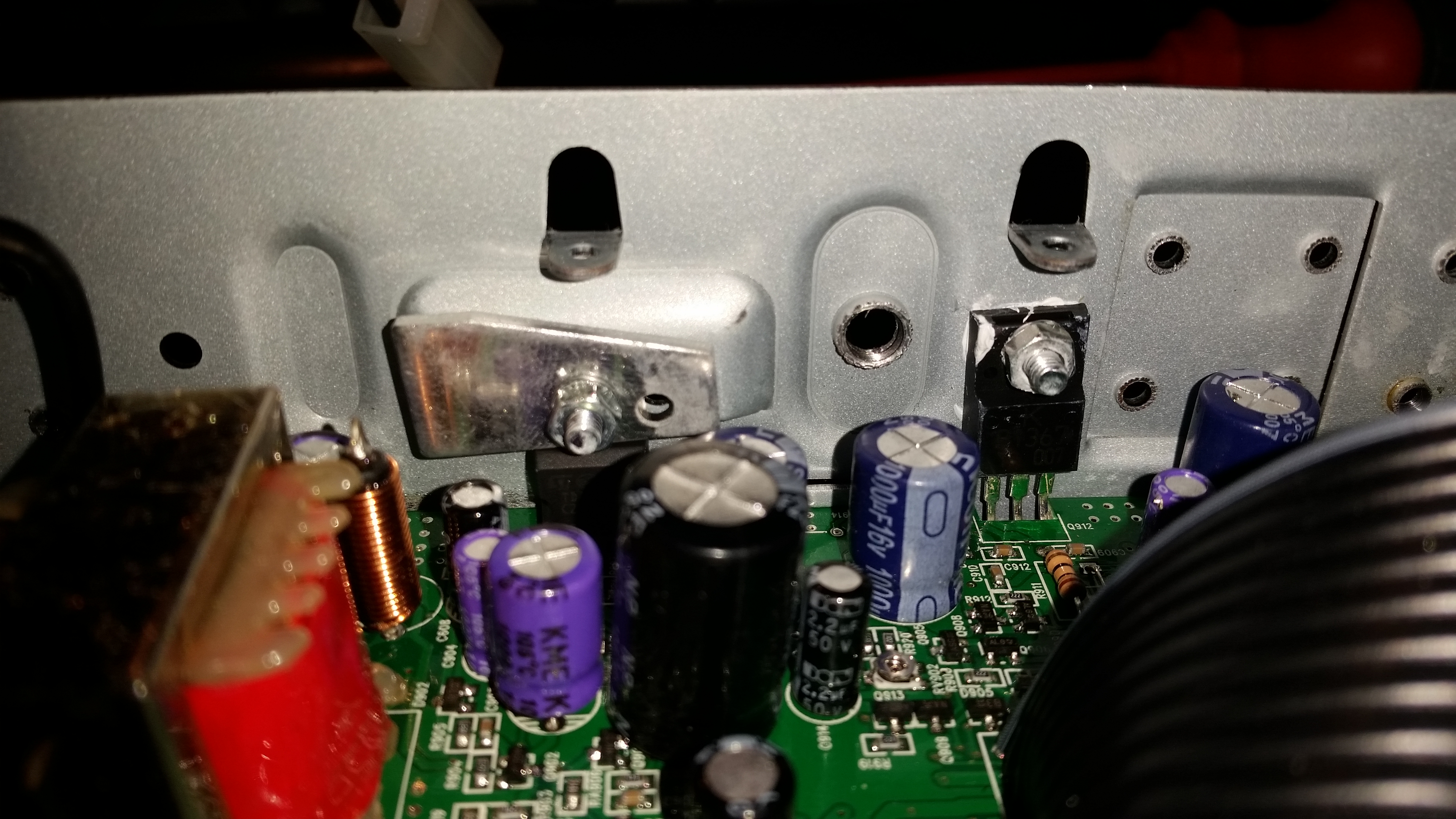

    jeszcze jedno pytanko, czy to co jest widoczne na zdjęciu, to jest właśnie ta końcówka mocy ? midland alan 48plus multi b - nie działa nadawanie midland alan 48plus multi b - nie działa nadawanie [/img]
    i które należałoby wymienić to po lewo/prawo, czy oba ?

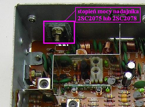

    To nie ta strona radia.
    Wzmacniacz mocy nadajnika jest bardziej w lewo po za widokiem na rysunku.
    Mniej pisania a więcej widać na innym rysunku :
