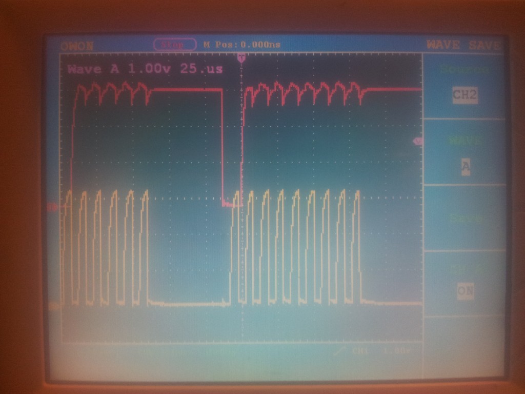

Cześć,
Realizuję układ komunikujący się po I2C. W XMega128A3 wykorzystuje oba porty TWIE i TWIC do komunikacji z peryferiami. Na każdej linii (port E i C) zamontowane są po dwa moduły (ograniczenie wynikające z adresacji modułów). Oba porty nigdy nie komunikują się w tym samym czasie.
Na płytce stykowej wszystko śmigało, natomiast po podłączeniu do gotowych przewodów, komunikacja ma zakłócenia.
Do połączenia używam przewodów taśmowych (cała linia ma około 1m). Na każdym module są pull-up'y 10k. Częstotliwość I2C ustawiona na 100kHz
Całość zasilana jest z zasilacza laboratoryjnego 3,3V. Zasilanie i masa modułów podpięta jest do płytki z procesorem do pinów 3,3V i GND. Płytka projektu LeonInstruments, moduły tez zakupione z sieci. Moja twórczość to tylko przewody i program.
W załączniku zdjęcie z oscyloskopu.
Teraz pytanie, czy takie zakłócenia wynikają z:
- złych przewodów (taśma, ew. przekroju 0,14, brak skrętki)?
- złego zaciśnięcia przewodów (to sprawdzałem),
- problemów z masą?
- innych przyczyn?
Z góry dziękuję za podpowiedź, co może być przyczyną zakłóceń.
Jacek
