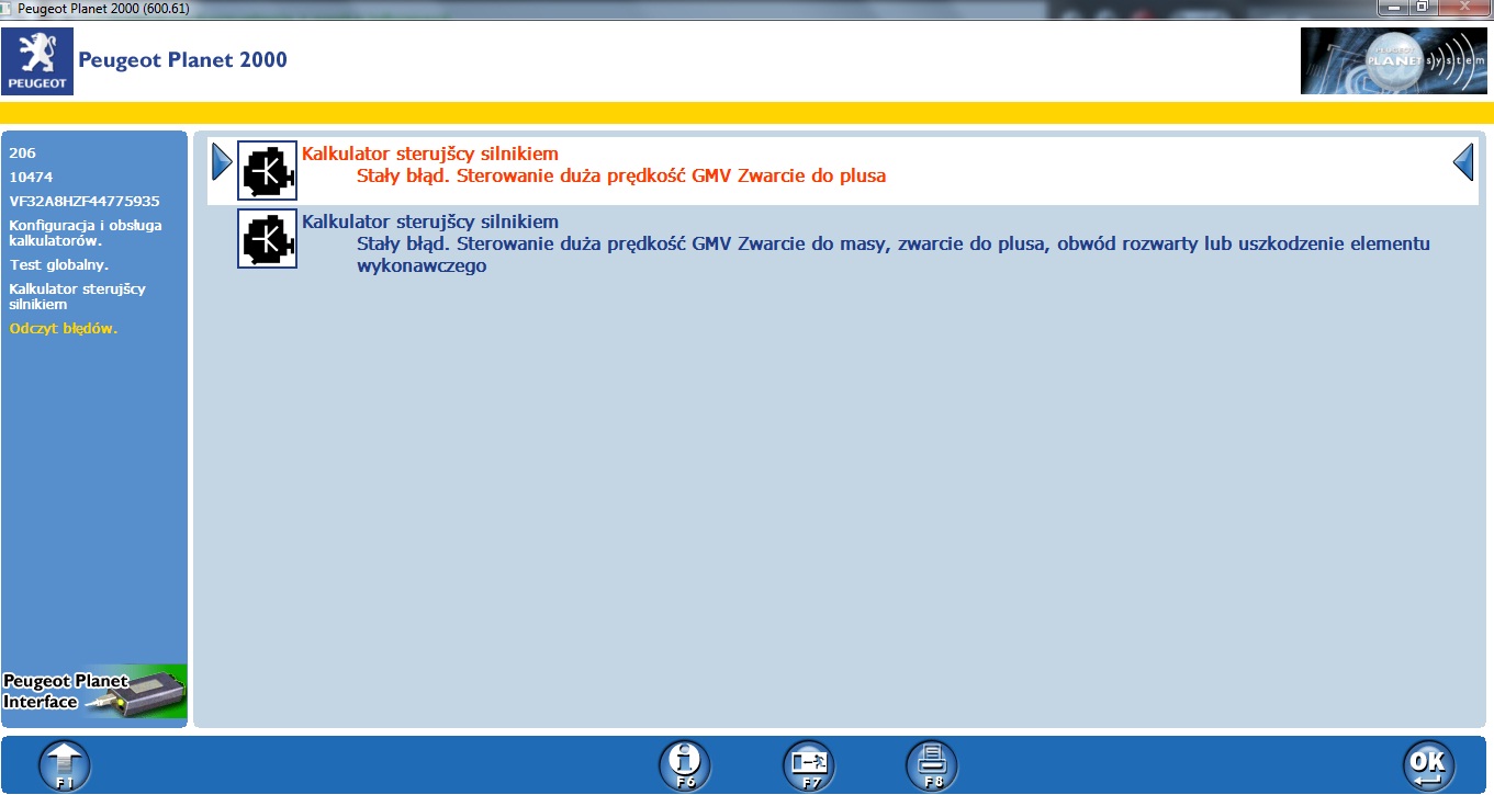

    Witam. Czy ktoś się orientuje co może być nie tak , gdzie może leżeć problem ?
    Peugeot 206 1.4 HDI 2005r. w załączniku błąd jaki mi się wyświetla.
    Wymienione dwa zielone przekaźniki i opornica umieszczona w obudowie chłodnicy.

    Problem rozwiązany przyczyna przegnity biały przewód dochodzący do zielonych przekaźników ukrytych w obudowie chłodnicy . Pozdrawiam
