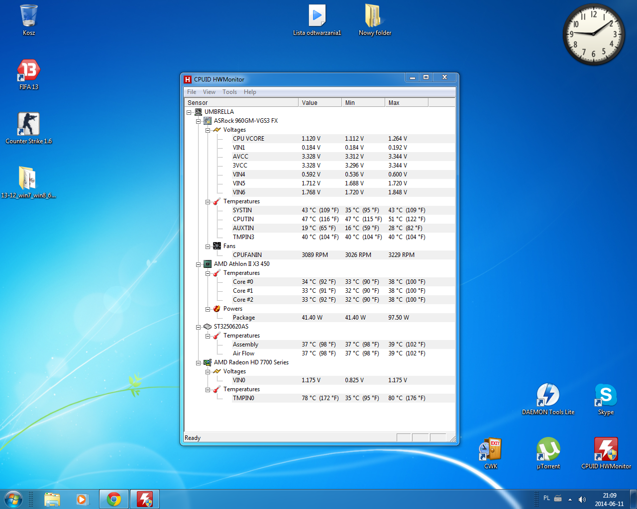

    Witam. Mam problem z kartą graficzną, gdyż w spoczynku temperatura tej nie spada poniżej 75 stopni C. Taki problem występuje tylko z zainstalowanymi sterownikami. Temperatura stopniowo rośnie dopiero po około 3 minutach po włączeniu komputera, jeszcze parę dni temu w spoczynku nie przekraczała 40 stopni C. Czyściłem radiator i całe wnętrze pudła lecz nic nie pomogło, komputer mam 9 miesięcy więc myślę , że pasta termoregulacyjna nie jest do wymiany ale może się mylę. I jeszcze jedno problem zaczął występować po tym jak ponownie uruchomiono mi internet.
    Format był robiony 2 tyg temu.
    Windows 7 64 bit
    Zasilacz 500W

    Wentylator na chłodzeniu tej karty funkcjonuje bez zastrzeżeń?

    Wentylator pracuje jak oszalały więc to nie w tym problem. Karta z startowych 35 stopni do 80 stopni rozgrzewa się w jakąś minutę. To nie jest normalne ;(

    Zatem wymień pastę na GPU i sprawdź efekt.

    Zatem zasilacz do wymiany, a tu masz lekturę do poczytania.
    https://www.elektroda.pl/rtvforum/topic1199271.html
    Najpierw podmień zasilacz, potem zajmiemy się resztą. Być może, jego "stabilność" dobiegła kresu, a zbyt wysokie napięcia, dają znać w postaci zbyt wysokiej temperatury GPU.

    Wszystko wróciło do normy, moim błędem było nie zainstalowanie antywirusa. Od razu po uruchomieniu pojawił się komunikat o wirusie, po jego usunięciu problem znikł ;) Dziękuje za wszelką pomoc :P
