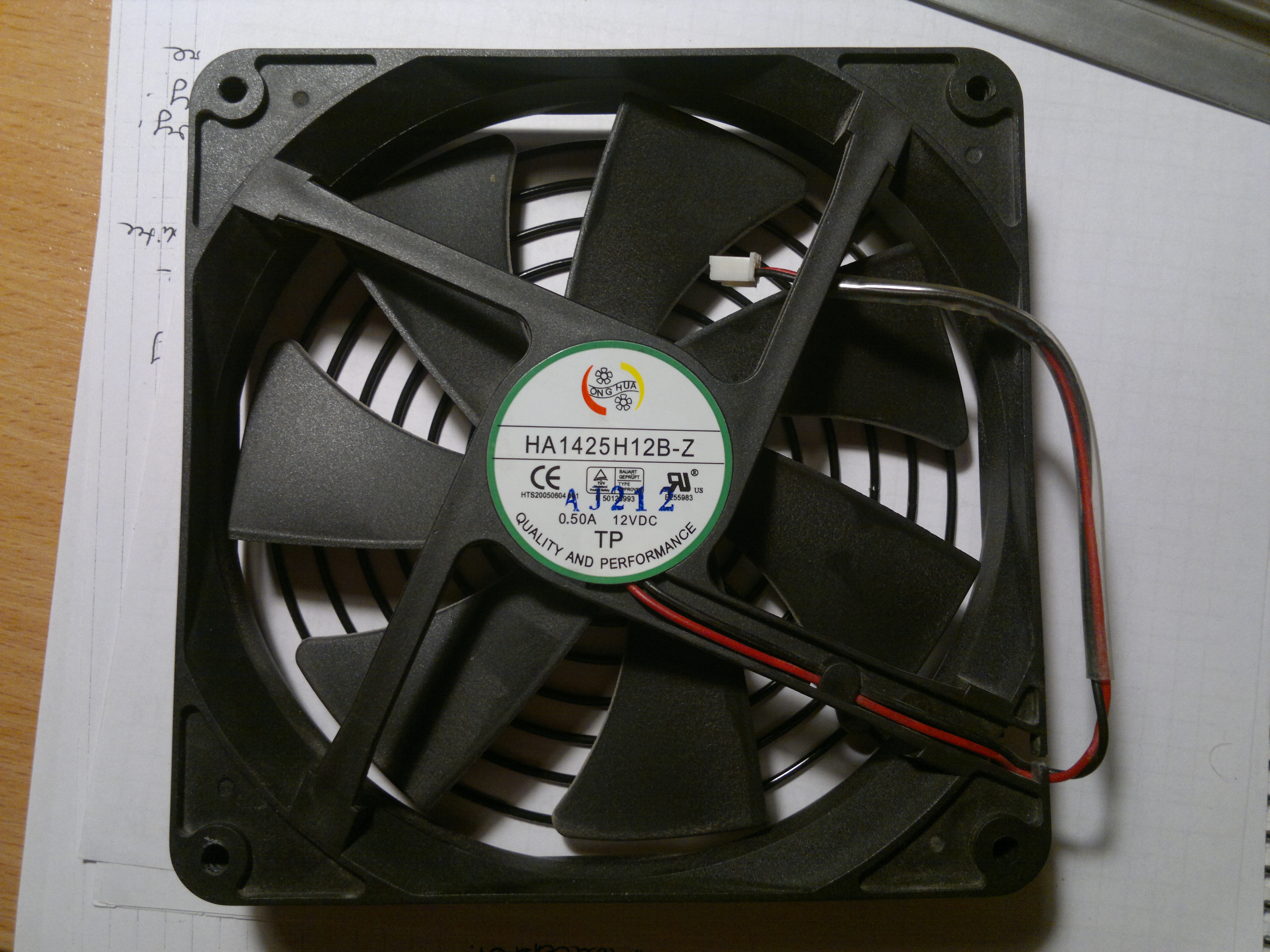

    Posiadam zasilacz Chieftec CFT 600 14CS w którym zaczął mi hałasować wentylator. Chcę go wymienić, ale ze względu na to jaki wentylator zamontowany jest tam fabrycznie mam spory dylemat.
    W zasilaczu umieszczono Yate Loon D14BH-12 DV12V 0.70A (14x14x2,5, 2pin) o dość zabójczych parametrach 2800 RPM, 140 CFM, więcej tutaj:
    http://www.yateloon.com/style/content/CN-02c/...tomer_id=1356&name_id=31277&rid=8511&id=38839
    Nie mam pojęcia jaki wentylator dobrać aby wydajnością dorównywał temu fabrycznemu i aby nic się nie uszkodziło ze względu na problemy z chłodzeniem.
    Dodatkowo czy nie będzie problemu z regulacja prędkości wiatraka po przeróbce wtyczki 3 pin na 2 pin (taka jest w zasilaczu) przez sam zasilacz? Do tej pory zwiększał on obroty gdy pobór mocy był większy.
    Z góry dzięki za pomoc i sugestie.

    Napisz co zamontowałeś.
    Ja kupiłem ZEPHYR 140 12V/0,2 A i nic z tego :( wentyl wentylator nawet nie rusza dopóki mu palcem nie pomogę... Dopiero jak się robi gorąco, to rusza, ale to jaki daje podmuch, to jest nic w porównaniu do tego, jaki daje ten stary, tłukący się skubaniec (ta sama sytuacja - wymiana z powodu głośnej pracy).
    Niestety nie widzę na allegro ani jednego, który miałby choćby podobne parametry - 2800RPM - jakieś jaja! :/ Nie wiem co robić...

    Ja chwilowo podpiąłem jeden z wiatraków wentylatorów od procesora, ale to straszna fuszerka i musiałem zostawić go wpiętego jako "procesor" bo... ten sam problem z nie startowaniem. Czy winą jest to, że on ma te 0,12A, zamiast 0,50A, bo tyle ma mój wiatrak wentylator, tak swoją drogą to jest oryginalny wiatrak wentylator Chiefteca? (Zasilacz kupowany na allegro, więc mimo plomby gwarancyjnej jakiś brak zaufania sie zrodził po stwierdzeniu kolegi iż jego posiada 0,70A, oraz inną firmę.
    Znalazłem go jedynie w zasilaczu OCZ Fatal1ty Series 1000 W i Corsair GS600 Bronze. Natomiast Chieftec chyba nie robił z nim nic, a jest słyszalny i to bardzo. :(
    Czy moje rozwiązanie jest bardzo złe? Zwłaszcza, jeśli mam naprawdę dobrze wentylowaną budę (Rebel 9 sharkoon)? Planuje kupić jakiegoś innego "SilentumPC" 140mm i podłączyć go do płyty głównej, co o tym myślicie?
    Dobry pomysł na ominięcie problemu?

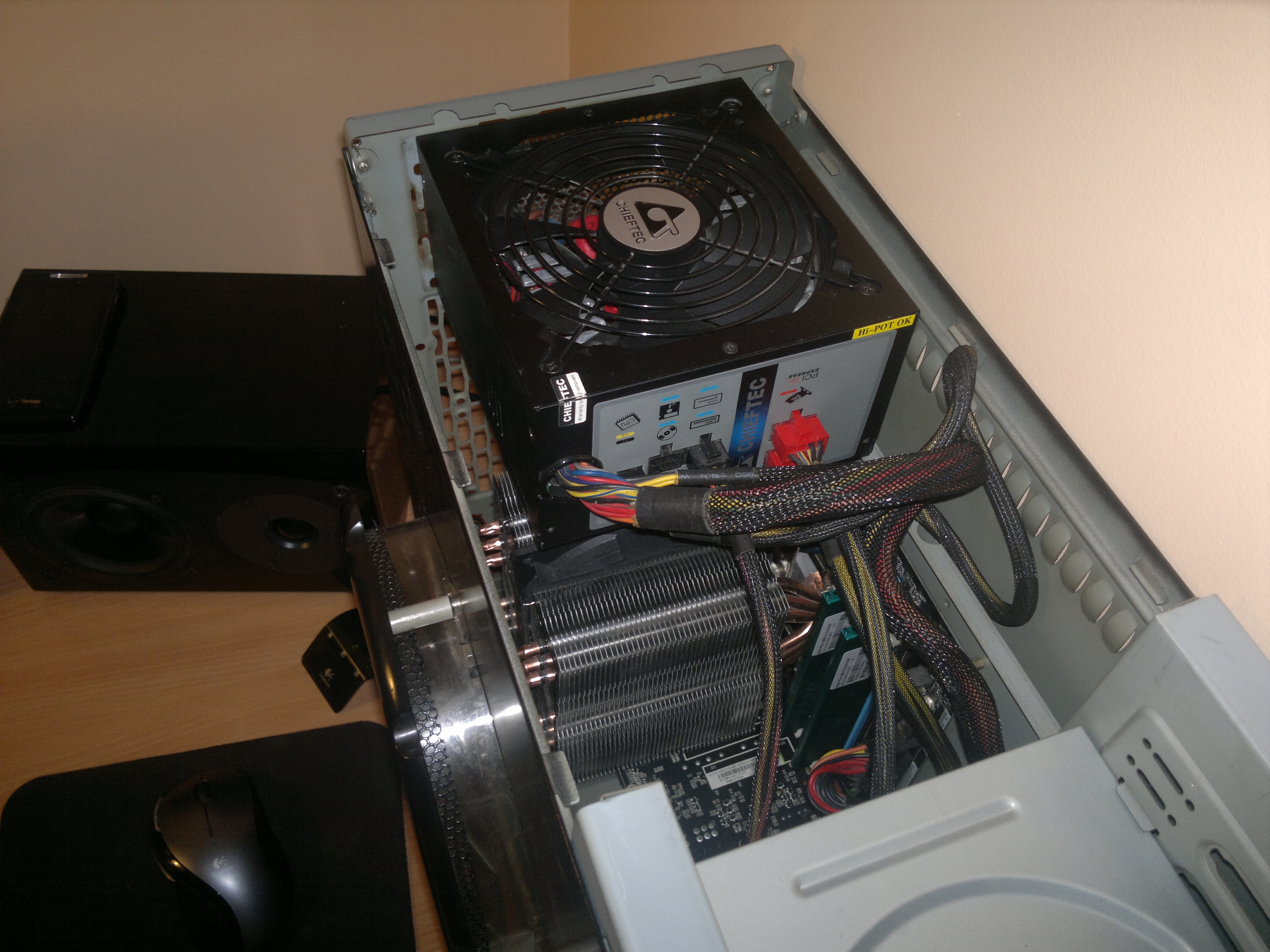

  • #11 14161058
    Qboool
    Usunąłem ją i schowałem, bo z kabelkami zrobiłem tak by na pewno nie zahaczyły o wichurę przez co zwiększyłem przestrzeń chłodzenia. ;) Chwilowo zamontowałem klekotka z powrotem i zamontowałem cały zasilacz wylotem do góry bo wtedy łożyska działają ciszej.. przynajmniej tak mówi mi intuicja... tak to wygląda:
    Chieftec CFT 600 14CS - jaki wentylator zastępczy za Yate Loon D14BH-12?
    A co do Yate Loon to ok. daje dużo powietrza, (.. kurcze, nawet przy mniejszych obrotach.. ciekaw jestem na ile prawdziwe są te specyfikacje u obu modeli ;p) ale wydaje mi się, że uwzględnia to, że zasilacz ma być w środku komputera a tam jest ciepło i powietrze które zasysa najprawdopodobniej też jest ciepłe i dlatego musi mieć duży współczynnik przepływu by tym pędem je ochłodzić. Dlatego teoretycznie ten patent który zrobiłem dla mu chłodniejsze powietrze spoza obudowy, którego nie będzie musiał ochładzać itd... co o tym myślisz?

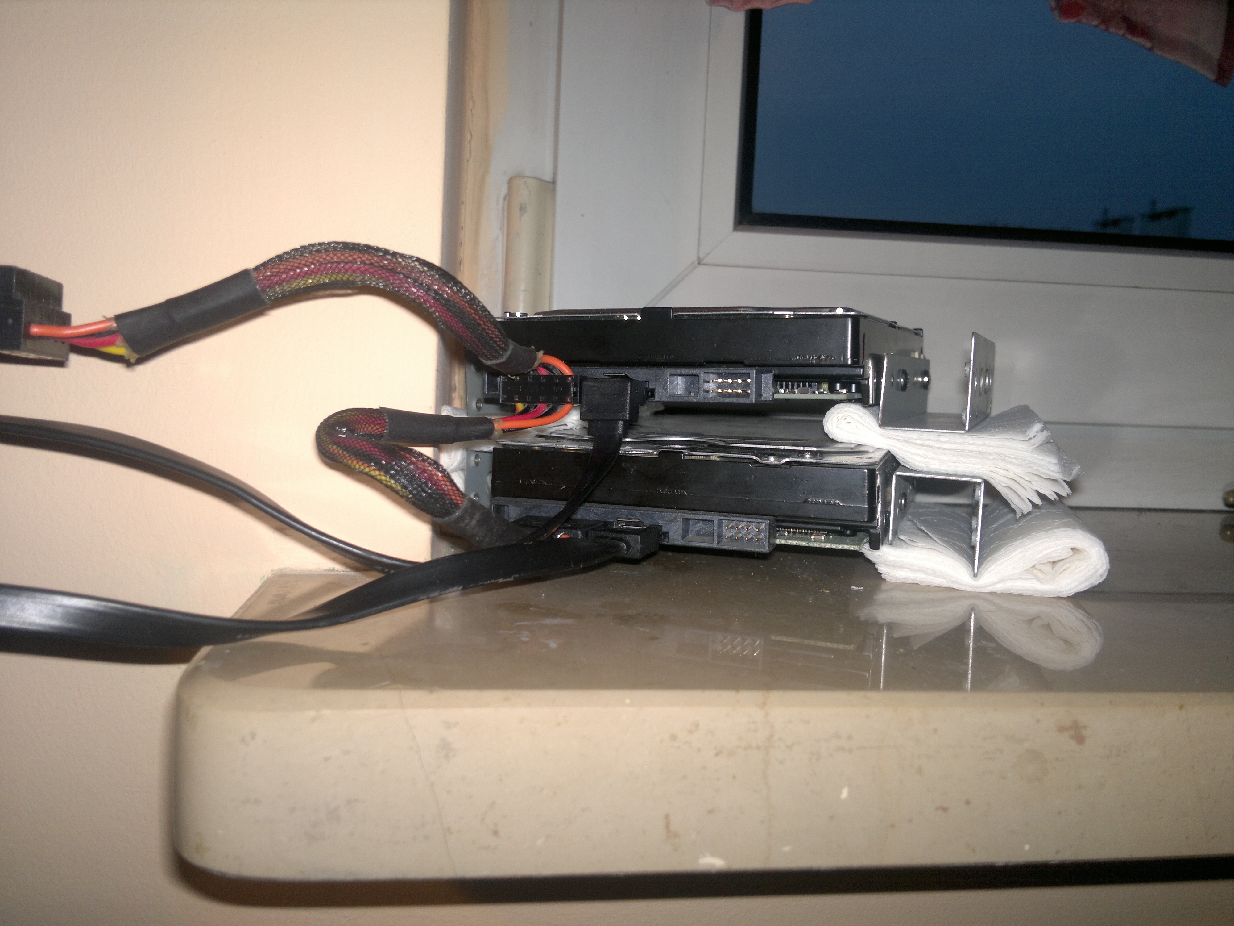

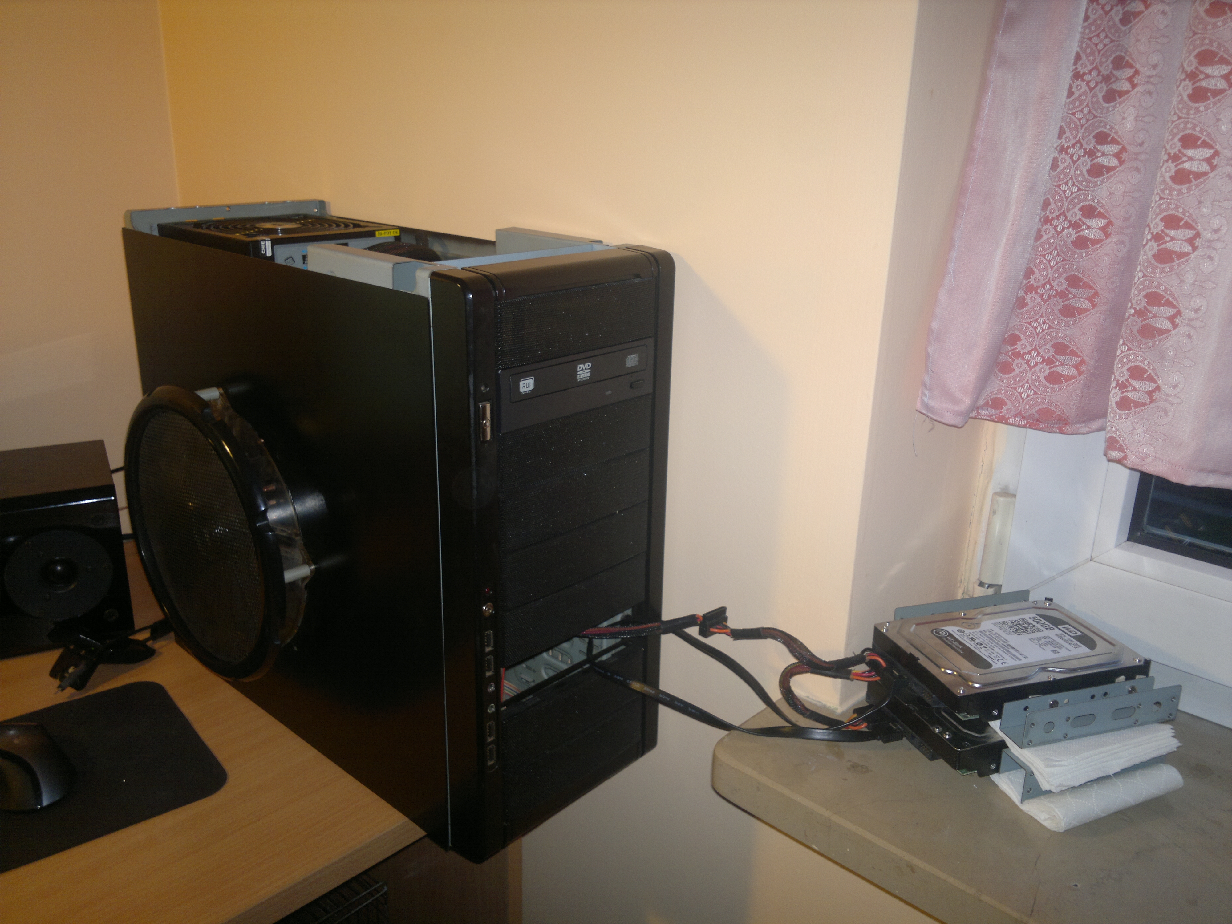

  • #13 14161109
    Qboool
    To znaczy? A wywalić zasilacz z obudowy i postawić również wentylatorem do góry? Dla testu? Połóż na czymś tłumiącym drgania (nawet papier toaletowy w razie potrzeby :P ja już jestem zdesperowany bo mam np: dwa WD blacki a w następne wakacje dopiero zakupi sie ssd :( wiec musiałem zrobić coś tego typu by móc zasnąć z włączonym komputerem:
