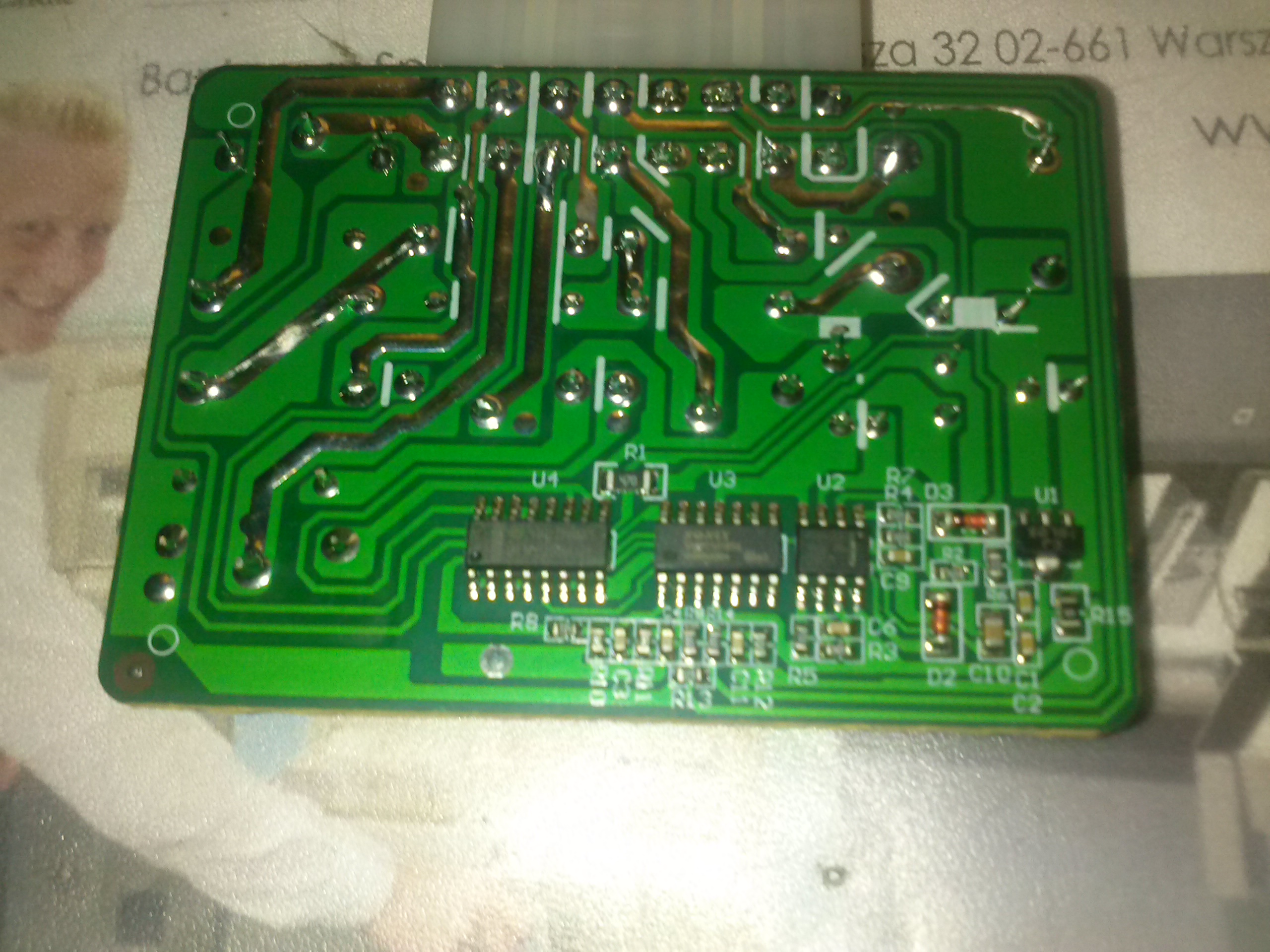

    Witam kupiłem moduł domykanie szyb car remote device
    tutaj zamieszczam schemat modułu.
    Peugeot 206 - podłączenie modułu domykania szyb Car Remote Device, schemat
    Na przełącznikach wiem który jest odpowiedzialny przewód za podnoszenie szyby +
    Mam problem z podłączeniem dokładnie modułu.
    Proszę o pomoc lub naprowadzenie mnie..

    Wszystko masz na schemacie wiec nie wiem o co pytasz? Zgodnie ze schematem masz rozciąć przewody plusowe zasilające silniczki od szyb i tyle dodatkowo masz podpiąć sterowanie oraz zasilanie całego sterownika i tyle.

    Podłączyłem wszystko ok i jest problem wychodzi na to ze zły kupiłem.
    na przewodzie jest tylko prze 2 sekundy + 12v a później znika przechodzi na inne przekaźniki.. To w jaki kupić moduł dobry ?

    Nie rozumie na którym jest przez 2 sekundy?
  • #5 13701686
    moree
    Na przewodzie zielono- białym jest plus przez 2 sekundy.
  • #6 13701715
    piotrekwoj1
    To zobacz bo te sterowniki czesto mają ustawiane czasy może jest zworka w sterowniku do przestawiania czasu domykania.
  • #7 13701777
    moree
    Nie ma nic takiego. ani zworki anie pokrętła... są 4 przekaźniki 3 kondensatory i dwa układy
  • #8 13701942
    piotrekwoj1
    Wiec za czas będzie odpowiadał któryś kondensator tak mi sie wydaje, trzeba by było przeanalizować ten sterownik jakie tam są układy?
