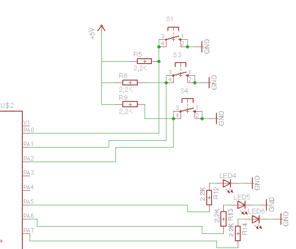

    Probuje napisasc kod ktory bedzie zapalal/zgaszal LED za kazdym klikneciem. Poki co to bez problemu moge zgaszac led jak przycisk jest przycisniety i przytrzymany. Chodzi mi jednak o to aby (nacisnac, wypuscic) led_on, (nacisnac,wypuscic) led_off. Obecny kod robi to co zamierzam lecz nie jest wogole precyzyjny - 10razy nacisne przycisk, mrognie tylko 2 razy:(
    Co robie zle? Juz sie poddaje, prosze o pomoc:)

    janski-1
    Problemem w Twoim przypadku są prawdopodobnie drganie styków przy wciskaniu przycisków. Najprostsze rozwiązanie to:

  • #4 13701886
    janski-1
    A wrzuciłbyś jakiś schemat, jak to masz podłączone?
    #6 13701935
    el2010tmp
    Poziom 25  
    -Pozbądź się WSZYSTKICH ostrzeżeń kompilatora.
    -Poczytaj o eliminacji drgań styków (np.: https://www.google.pl/#lr=lang_pl&q=avr+debouncing)
    -Wejścia/wyjścia wystarczy skonfigurować raz (chyba że zmieniasz funkcje w trakcie wykonywania programu).
    Dobrze by było abyś dostosował rozmiar kodu do rozmiaru problemu :D i zachował w jego strukturze pewien logiczny ład.
    Problem można rozwiązać np. tak:
    Kod: C / C++
    Zaloguj się, aby zobaczyć kod
    Oczywiście istnieje bliżej nieokreślona ilość lepszych lub gorszych rozwiązań. Zastosuj więc takie które jest dla Ciebie najbardziej przejrzyste.
    Gdyby dalej nie działało pokaż poprawioną wersję kodu.
  • #7 13702122
    tomasz84_czw
    Dzieki kod dziala:)
    Tylko poczatkowym zalozeniem bylo wykorzystanie "state maschine" zeby mozna bylo wiecej funkcji przypisac guzikowi:) Dlatego w przykladzie na poczatku mam ON OFF state. Czy jak dorzuce filter do tego co napisalem na poczatku to cos zmieni?
    Chcialbym miec nawet do 4 funkcji na guzik.
    #8 13702389
    el2010tmp
    Poziom 25  
    Przykładowy kod jest również realizacją maszyny stanów i nie ma ograniczeń co do ilości funkcji.
    Problem z Twoim kodem polega na błędnej obsłudze wciskania klawisza.
    Filtr możesz dodać do funkcji int8_t button() jednak poprawy wymagają funkcje: void changeState() oraz char readButton(void).
    Sprawdzaj przycisk w jednym miejscu i na podstawie wyniku podejmuj stosowną reakcję. Reakcja może być oczywiście zależna od funkcji aktualnie przypisanej klawiszowi. Po prostu zamiast:

    #9 13702446
    janski-1
    A, i zamiast podpinać to przez opornik do Vcc możesz skorzystać z rezystorów pull-up w mikrokontrolerze, robisz to ustawiając odpowiednio rejestr PORTx.
