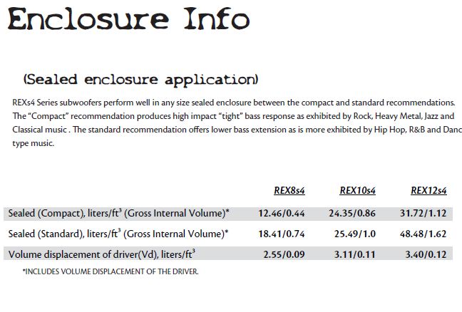

    Czy Excursion ma jakiś związek z Re Audio? Mają podobne nazewnictwo modeli...A jednak, do starej 10s4 producent zaleca 14l a do nowej aż 24 w wersji closed. Chyba, że błędnie odczytuje manuala

    Po przewertowaniu setek stron jednak wybiorę re audio rex-10s4 :D
    Nie chcę robić offtopa, ale jak to jest z zalecaną pojemnością w closed? Bo widzę, że większość 10" pakuje się w 15l albo 20l, a w manualu rex-10s4 polecają 25l w closed, a nawet większość gotowych skrzyń jest sprzedawana jako 15l,20l.
    Czy Re Audio REX 10s4 to to samo co re audio re-10s4 ?
    Czy ta skrzynia musi mieć idealnie 25l ? I chyba dobrze jest zrobić przednią i tylną ściankę ukośną, dobrze mówię? :D

    Jedna ścianka ukośna wystarczy. Tak to niestety jest z uniwersalnymi skrzyniami że rzadko pasują. Ja wolę robić własne dopasowane pod głośnik i ewentualnie auto. Starą serię testowałem w 3 różnych skrzyniach ale ostatecznie zostawiłem 34 l szczelinówkę choć zajmuje sporo miejsca to to jednak w niej gra najlepiej. Męcze 10s4 już z 3 lata dwa razy mocniejszym wzmacniaczem i trzyma się dobrze. Pomęczę ją pewnie jeszcze parę lat bo w pełni spełnia moje wymagania. Jeśli nowa seria jest porównywalna to na pewno warto ją wziąść.
