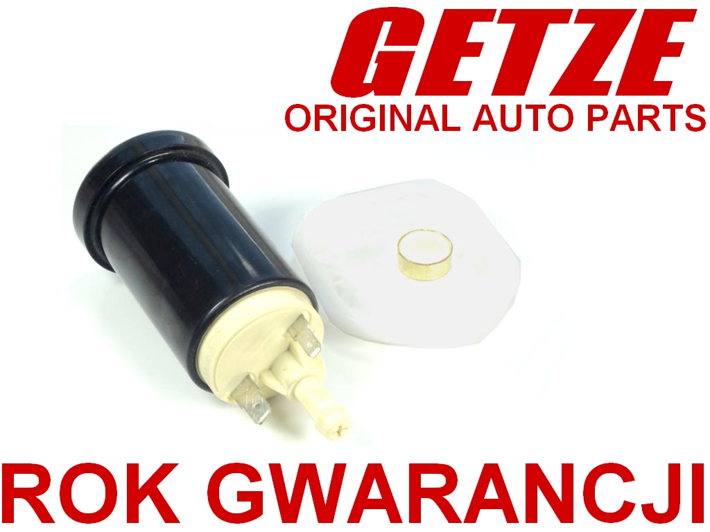

    Witam, mam pewien problem z pompą paliwa od samochodu Opel Astra f 1.4 8v. Chodzi o to, że chcę ją sprawdzić przed montażem. Wkładam więc końcówkę wężyka do butelki z benzyną, podłączam przewody na krótko do akumulatora i nic. Nie zaciąga paliwa, choć słyszę że pracuje, wyjmuję ją przytykam palcem i nie wyczuwam podciśnienia. Wymontowana ze sprawnego auta, wydaje się szczelna, nie słychać żadnych syków. Ma ktoś pomysł jak ją sprawdzić zanim zareklamuję? kupiona przez allegro...

    Ta pompka nie zasysa, musi być zanurzona w paliwie całkowicie tak aby paliwo "weszło" do środka....
    Więc skoro robisz takie próby to ją psujesz...

    Hmm dobrze wiedzieć. Chodzi generalnie o to, że ona nie będzie montowana w pojeździe tylko użyta na stanowisku jako część projektu... Może ma ktoś pomysł jak to zmontować żeby poprawnie działało? Dość pilna sprawa.

    Paliwo musi grawitacyjnie do niej opadać lub całkowicie zanurzona, może pracować w każdej pozycji...panie student...nie piszesz co robisz, mamy zgadywać co to za perpetuum mobile...

    Przepraszam za roztargnienie :) Wszystko na szybko się robi, mogłem trochę to opisać. Wykonuję stanowisko do pomiaru ciśnienia paliwa wtrysku jednopunktowego Multec, samochodu Opel Astra F. Większość elementów już posiadam, chciałem przystępować do składnia tego do kupy, no i tu pojawił się problem z pompką. W zamierzeniu miałem po kolei wszystko zamocować, żeby fajnie pokazać drogę paliwa, jednak dziś przy próbie manometru zdziwiłem się że nic mi nie wskazuje. Jako zbiornik użyję zbiorniczek wyrównawczy od płynu chłodniczego. Teraz jednak zastanawiam się, w jaki sposób zmusić pompkę do ,,samonapełnienia,, się, posiadam całą obudowę w której jest ona oryginalnie zanurzona, jednak nie będzie to ciekawie wyglądać...
    Edit. Czy nie wystarczy aby zbiornik paliwa był umieszczony po prostu nad pompką?

    Witam. Jest mały detal w tej pompce a mianowicie zaworek przelewowy. Ona nie może pracować poza zbiornikiem.

    @Abada37 czy jest jakaś fizyczna możliwość oszukania tego zaworka? podpięcie pod niego wężyka? o ile dobrze widzę znajduję się on na od dołu, taki mały otworek, mniej więcej 2mm. Tam na pewno nie będzie dużego ciśnienia, gdyby spróbować zamocować odpływ jakimś poxipolem może by dało się obejść?

    Wsadź pompę w jakiś duży słoik, a jako medium zamiast benzyny np płyn chłodzący, gęstość większa, ale raczej nie powinno to w niczym przeszkadzać.

    Witam. Jeśli ta pompka ma pracować kilka minut na pokazie to można zaślepić. Ta pompka zaciąga paliwo metalowym króćcem a plastykowym jest wylot. Jak każda pompa wystarczy ją zalać płynem i będzie zasysała i tłoczyła. Jedynie musisz wężyk wylotowy umocować nad pompką żeby nie zleciał z niej płyn. Wiadomo że te pompki chłodzone są płynem przepływającym przez nie no i od razu masz jakieś zabezpieczenie przed samozapłonem. MIŁEGO KOMBONOWANIA.

    Może sprawiam wrażenie laika, ale mam jeszcze resztki rozumu. Ta pompka wygląda tak jak na załączniku. Króciec wylotowy przy próbach jest podpięty pod wężyk i powrót do zbiorniczka, nie ma żadnej możliwości wycieku, przewody nie są luźne lecz przedłużone pod włącznik. Co do tego jaki płyn będzie użyty do stanowiska to wydaje mi się, że najodpowiedniejszym zamiennikiem benzyny będzie olej napędowy, dobrze smaruje i nie jest wybuchowy. Ten zaworek upustowy postaram się podłączyć na gorąco do jakiejś miedzianej rurki i dalej po przewodach do zbiornika.
    @strumien swiadomosci swia z tego co już się dowiedziałem to ona w ogóle nie zasysa paliwa, nie ma znaczenia czy jest to wężyk czy plastikowa końcówka.
    Zasad BHP przestrzegam jak się należy nie bójcie się o to ;)
    Po prostu na zajęciach nikt nam nie wyjaśnił zasady działania, praktycznie przekopałem cały internet i ani słowa o tym, że musi być zanurzona. Dobrze że istnieje elektroda :wink: O chłodzenie się nie martwię, włączenie na maks 30 sekund.

    Układ działa tak jak powinien, dziękuję za zainteresowanie ;)
