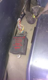

    Problem wygląda tak... po zapieciu przyczepy do Citroena Berlingo przy włączniu kierunkowskazów nie działa kierunkowskaz w tyle samochodu oraz przyczepie. Przód jest ok ale "mruga dużo szybciej. po odłączeniu jest wszystko OK.
    Przyczepa jeździła z innym samochodem i było OK. Napięcie na żarowce jest ale bardzo nie wielkie.

    Rok auta? Moduł haka jest?

    citroen berlingo - nie działają kierunkowskazy w przyczepie 2007r.

    Brak plusa/masy zasilania modułu lub "zielono mi " w środku.Sądząc po "fachowym" montaży wtykiem w górę to drugie.

    Światła świecą normalnie. Muszę sprawdzić co jest w środku.

    Środek jak nowy. Faktycznie na żadnym styku nie ma zasilania. Pojawia się dopiero przy wlaczonym kierunku.
