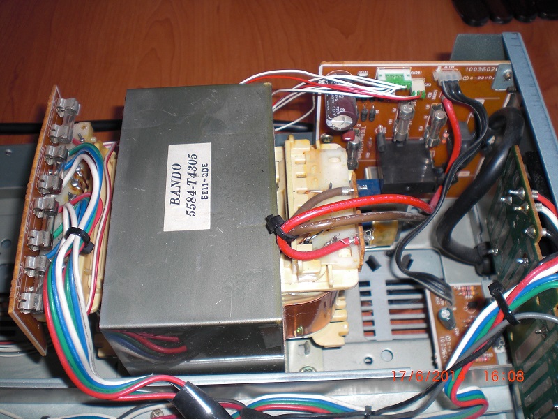

    Witam wszystkich,
    Mam taki problem:
    Niedawno zakupiłem z drugiej ręki wzmacniaczem HK680, stan wizualny jest bardzo ładny (więc się skusiłem) a i w środku nie było nic "grzebane". Po przyjechaniu do mnie pograł sobie 2 dni po kilka godzin i kolejnego dnia się po prostu nie włączył, nie było słychać takiego "cyknięcia"przy włączaniu, a cała reszta czyli LEDy na panelu przednim zapaliły się poprawnie. Wzmacniacz reagował na przełączanie źródeł podgłaśnianie z pilota itd. ale oczywiście nic nie było słychać. CISZA.
    Sfrustrowany po chwili zastanawiania się co mu jest, klepnąłem go lekko i zaskoczyło, cykną i zaczął grać. Ale ewidentnie agresja względem wzmacniacza nie rozwiązała całkowicie problemu ;-)
    Popracował znów ze 2 dni i taka sama historia z tym że tym razem klepnięcie nie pomogło a doprowadziło do spalenia dwóch bezpieczników. Po ich wymianie wzmacniacz dalej się nie włączał i ni stąd ni z owąt po którejś próbie znów się uruchomił...
    teraz znów nie działa.
    Czytałem troszkę w sieci o podobnych sytuacjach i możliwe że jest to problem z przekaźnikami. Ale mogę się mylić. Dodam że po zaglądnięciu do środka zauważyłem też minimalnie spuchnięte 3 z 4 elektrolitów ELNA 8200uF/59V, nie wiem czy może to mieć związek.
    Proszę o nakierowanie mnie na jakieś rozwiązanie które mógłbym wdrożyć sam lub też po prostu wysłanie mnie do jakiegoś serwisu...
    Może ktoś poleci mi serwis który mnie nie obedrze z grosza w Warszawie za taką naprawę?

    Załączam fotki przedstawiające bezpieczniki które padły i kolejne przedstawiające elektrolity...

    Wymień wszystkie cztery elektrolity, najlepiej przelutować całą płytę przy okazji.

    Zanim zaczniesz wymieniać te kondensatory, ustal faktyczną przyczynę usterki wzmacniacza. Kondensatory zostaw sobie na później, one nie są przyczyną.

    Chcesz wydac ca 300 zl na kondensatory ktore ( moze za jednym ) sa dobre- miernik
    sie klania.
    Za te pieniazki mozna kupic przyzwoity miernik , pomierzyc to i owo i na
    podstawie pomiarow mozna by sie juz ukierunkowac gdzie szukac przyczyny uszkodzenia.
    Za ta cene mozna tez oddac do naprawy i po klopocie;
    -notabene jak bys odsprzedal kiedys ten
    wzmacniacz to nastepca nie napisze np. na tym FORUM ze byl juz GRZEBANY.

    Udało się...
    Podczas szukania usterki przypadkiem dotknąłem tego "ustrojstwa":
    Harman/Kardon HK680 - wzmacniacza czasem się uruchamia a czasem nie?
    Pstryknęło wtedy tak jak pstrykało podczas prawidłowego uruchamiania się wzmacniacza. Przelutowałem dokładnie wszystkie złącza i wszystko działa.
    Na płycie z dużymi kondensatorami wszystko wygląda "dobrze" jeśli można tak to ująć...
    Teraz pozostaje kwestia Kondensatorów. Czy można jakoś je zdiagnozować bez wylutowywania? czy uszkodzone kondensatory będą się jakoś odbijać na jakości dźwięku?
