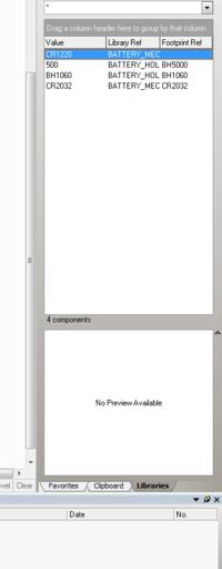

    Witam. Używam Altium-a z licencją sieciową. Serwer na chwilę padł, Altium stracił licencję i musiałem go zamknąć. Po włączeniu zniknęły mi niektóre okna z prawego menu Libraries z elementami bibliotecznymi. Brakujące elementy zaznaczyłem na pomarańczowo na znalezionym w internecie obrazku:
    [Altium Designer Summer 09] - Brakujące pola w menu Libraries
    Mam tylko listę elementów i podgląd elementu 3D. Brakuje mi podglądu symbolu i listy dostępnych footprintów.
    Uprzedzając : nie mam malutkich strzałeczek po prawej do ewentualnego maksymalizowania zamkniętych okienek.
    Jak mogę te brakujące okienka włączyć?

    Pod kropkami mam tylko "Components","Footprints","3D Models", czyli to co już mam widoczne.
    Domyślnego layoutu też próbowałem: View-> Desktop Layouts -> Default oraz Startup i nie pomogło.

    Dobra udało mi się.
    Kliknąłem w górnym prawym rogu panelu libraries na 3 kropki. Odznaczyłem wszystko, a potem zaznaczyłem Components i Footprints.
    Nie wiem czy samo to pomogło, czy kumulacja z moimi wcześniejszymi próbami przywrócenia widoku, ale w efekcie udało się :)
