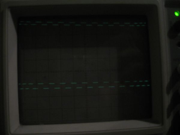

    Nabyłem oscyloskop DF4321. Chcę rozjaśnić przebieg. Potrzebny schemat z opisem elementów kalibracyjnych.

    No to patrzę na ten wycinek schematu...i nie wiem jak to ugryźć. Myślałem, że za potencjometrem głównym jest jeszcze jeden do podstawowej kalibracji. :|
    Takie luźne rozważania...Gdyby podmienić V931 na inny o większym wzmocnieniu ? Lub zmniejszyć lekko wartość R931 ...
    W zasadzie potrzebne mi niewielkie rozjaśnienie...powiedzmy ok 10 -20 %.

    Po kilku starciach z oscylkiem, w którym poziom ''intesivity'' stopniowo spada, doszedłem do tego, że w miejscach, gdzie powinno być 120 v jest 66 v.
    Problem na 90 % jest po stronie trafa.
    Przy czym, napięcia +8v, -8v i 5 v są ok.
    Podczas włączania urządzenia, 120 v jest przez chwilę i zaraz spada do 66 v.
    Ponadto, jeżeli przebieg ( jakikolwiek ) jest przesuwany pionowo po ekranie, to przy górnej krawędzi zmniejsza się, tak jakby zmieniało się nastawę V/DIV.
    Na dole ekranu jest podobnie, przy czym przebieg stopniowo zanika podczas przesuwania w dół.
    Po konsultacji z technikiem w firmie NDN, wymieniłem tranzystor V1117 ale nic nie pomogło.
    Jak sprawdzić gdzie jest problem ?
    Czy da się zaadaptować trafko od innego urządzenia ?
    Może przewinąć....
