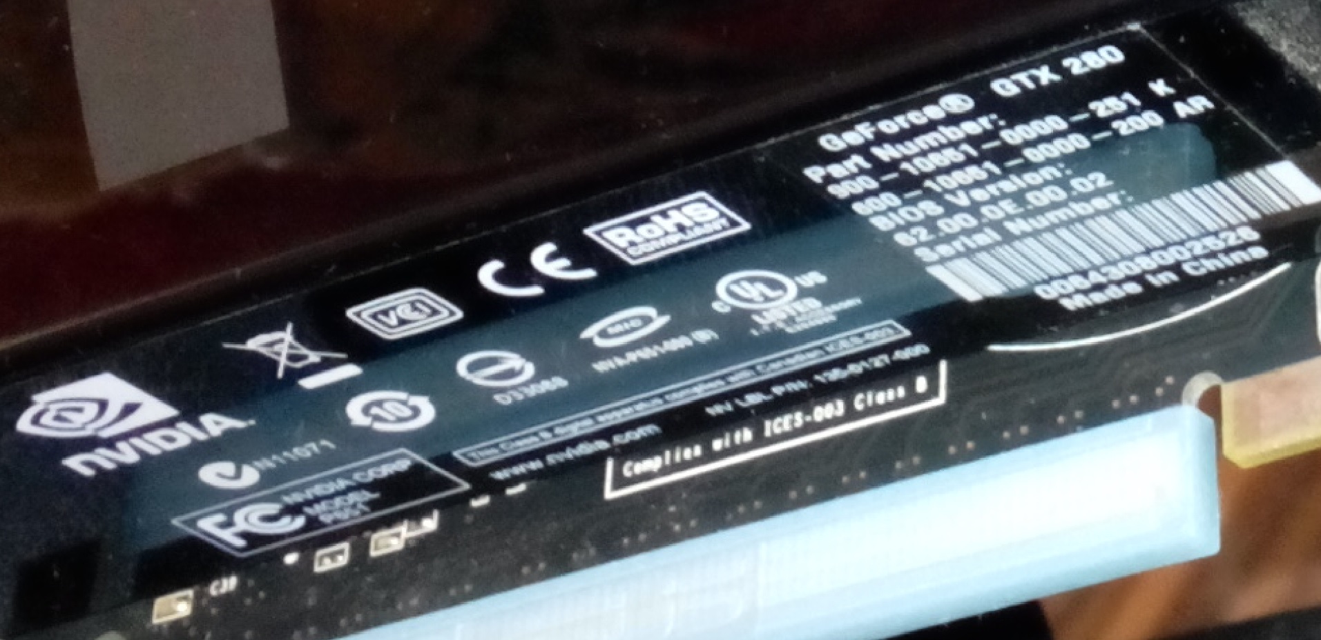

    Przede wszystkim sprawdź dokładnie producenta i model Twojej karty - wgranie pierwszego lepszego BIOSu od innej GTX 280 może nie być najlepszym pomysłem.
    Skąd w ogóle pomysł, że warto zaktualizować BIOS karty - tzn. w jakim celu chcesz to zrobić? Czy komputer z tą kartą nie działa jak należy, np. wyłącza się przy dużym obciążeniu? Wtedy podaj model zasilacza i resztę Twojej konfiguracji sprzętowej. Bo gdy tak patrzę na temat:

    Pete_O
    Poziom 32  
    Wrzuć tu screenshot z GPU-Z z informacjami o karcie, np.:
    GTX 280 NVIDIA - Gdzie znaleźć aktualizację BIOS dla karty graficznej?
    Obejrzyj też uważnie kartę i znajdź nalepkę z oznaczeniem modelu/producenta (możesz zrobić zdjęcie i tu wstawić).
    Możesz też zrzucić tym programem (GPU-Z) obecny BIOS karty na dysk i wstawić w kolejnym poście jako załącznik. Czasem to wystarcza, żeby go zidentyfikować. Nie mówiąc już o tym, że to może pomóc w przyszłości komuś, kto będzie szukał BIOSu do takiej karty jak Twoja.
    Nie odpowiedziałeś jeszcze na pytanie, czemu chcesz aktualizować BIOS. Skoro - jak rozumiem - karta działa poprawnie, to nie ma takiej potrzeby. Z aktualizacją BIOSu karty graficznej zawsze wiąże się pewne - minimalne, bo minimalne, ale jednak - ryzyko, że karta przestanie działać (np. zaniki napięcia w sieci się zdarzają, niestabilności działania komputera również). Jeśli więc nie ma takiej potrzeby, nie powinno się tego robić.
