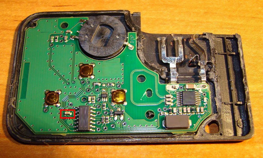

Witam.Czy ktoś może mi powiedzieć co to za element zaznaczony na czerwono?Dostałem taką kartę do naprawy ale w miejscu tego elementu zostały tylko punkty lutownicze.
Kondensatory smd tego typu nie posiadają oznaczeń, aby zmierzyć pojemność musisz posiadać miernik posiadający taką funkcje i wylutować kondensator z płyty, ponieważ oddalone od siebie ścieżki mają również pojemność. Jeśli nie ma tego elementu to chyba łatwiej będzie sprawdzić po układzie do którego jest podłączony, na zdjęciu oznaczenie układu jest zamazane, czy w rzeczywistości też jest nieczytelne?
