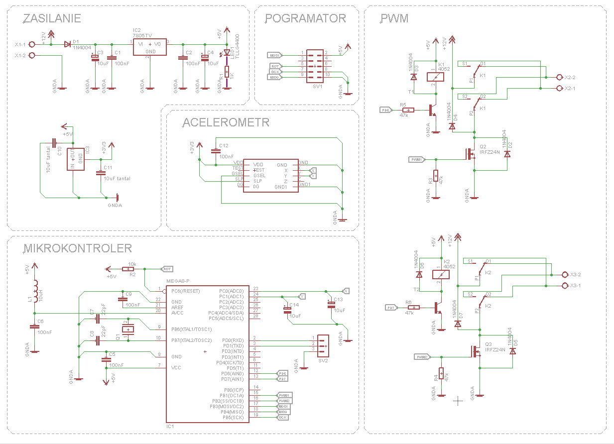

    Szukałem już sporo na temat mojego problemu ale niestety nic nie znalazłem, jeżeli coś przeoczyłem to wybaczcie.
    Mój problem polega na tym, iż chce sterować 2 silnikami dc 12v przez PWM z atmegi 8 i odczytuję przez ADC z akcelerometru poziom względem ziemi. Wszystko niby ładnie działa ale gdy podłącze silnik do zacisków to napięcie za stabilizatorem 7805 z 4,97 zwiększa się do 4,99 V a napięcie ze stabilizatora 3,3 V(potrzebnego do zasilania akcelerometru) zmienia się z 3,27 na 3,3 V. Problem polega na tym że gdy silniki nie pracują mam jedne napięcie (4,97 i 3,27) a jak silnik pracuje to 4.99-5V i 3,3V co sprawia że odczyty z akcelerometru się zmieniają.
    W czym rzecz? co sprawia takie rozbieżności?
    Schemat wrzucony ;)

    schemat dorzucony.
  • #4 13712486
    hajy
    Schemat wygląda poprawnie oprócz stabilizatora 3.3V, lepszym rozwiązaniem było by dorobić element do biblioteki niż robić takie kombinacje. A co do problemu to stawiam na kiepskie prowadzenie masy na płytce. Wiec jeżeli nie sprawi to problemu to dołącz jeszcze rysunek płytki oraz zdjęcia zmontowanego układu.

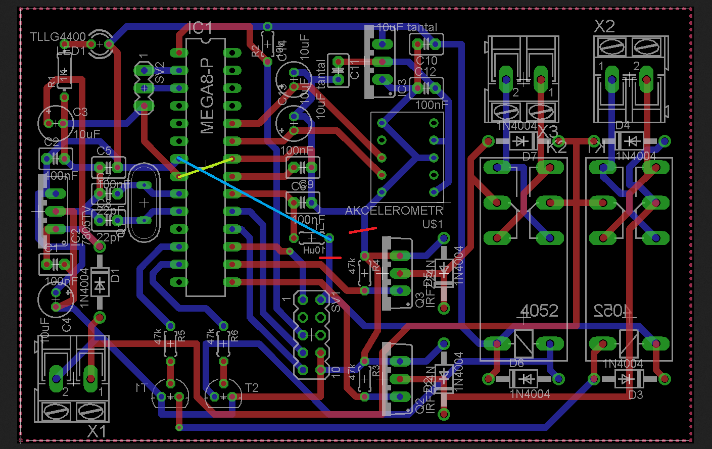

    w załączniku rysunek prowadzenia ścieżek.
  • #6 13717484
    hajy
    To moja propozycja zmian. Jeżeli po tej modyfikacji dalej będzie problem to będziemy dalej myśleć.
