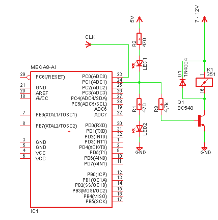

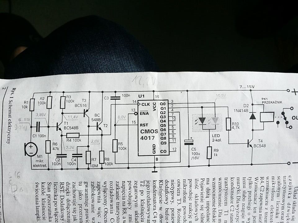

Witam! Próbuję złożyć i zaprogramować kontroler ATmega8 tak by działał jak CMOS 4017 jako T flip-flop.
Ogólne rzecz biorąc układ ma działać tak, by przy klaskaniu dioda zmieniała kolor.
Całość ładnie działa przy CMOSie, natomiast mam problemy z podłączeniem ATMegi i jej poprawnym zakodzeniem.
Schemat wygląda następująco:
Rozumiem że wejście CLK to mój input na ATMegę, Q0 i Q1 to outputy, nie wiem co począć z Q2 i czy w ogóle jest mi to potrzebne jak podmienię układy, czy też mogę tą całą gałąź pominąć w projekcie (skoro to odpowiada za konfigurację CMOSu jako flip-flopa T).
Na przekaźnik proszę nie zwracać uwagi.
Kod w Bascom-AVR:
Po przepięciu niestety nie mam żadnych efektów, co prawda dioda świeci na jeden kolor ale brak reakcji przy klaśnięciu.
Bardzo proszę o pomoc
