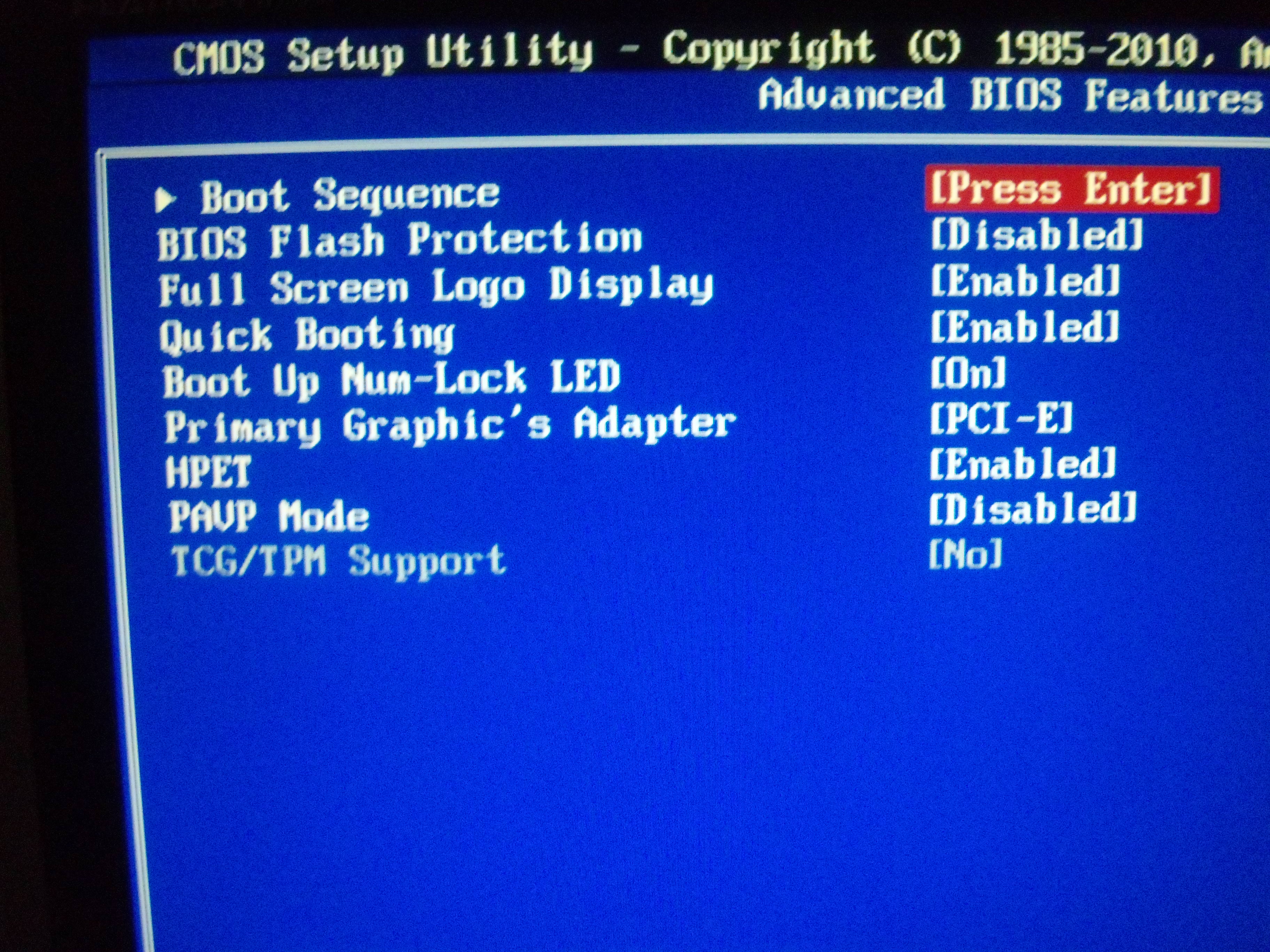

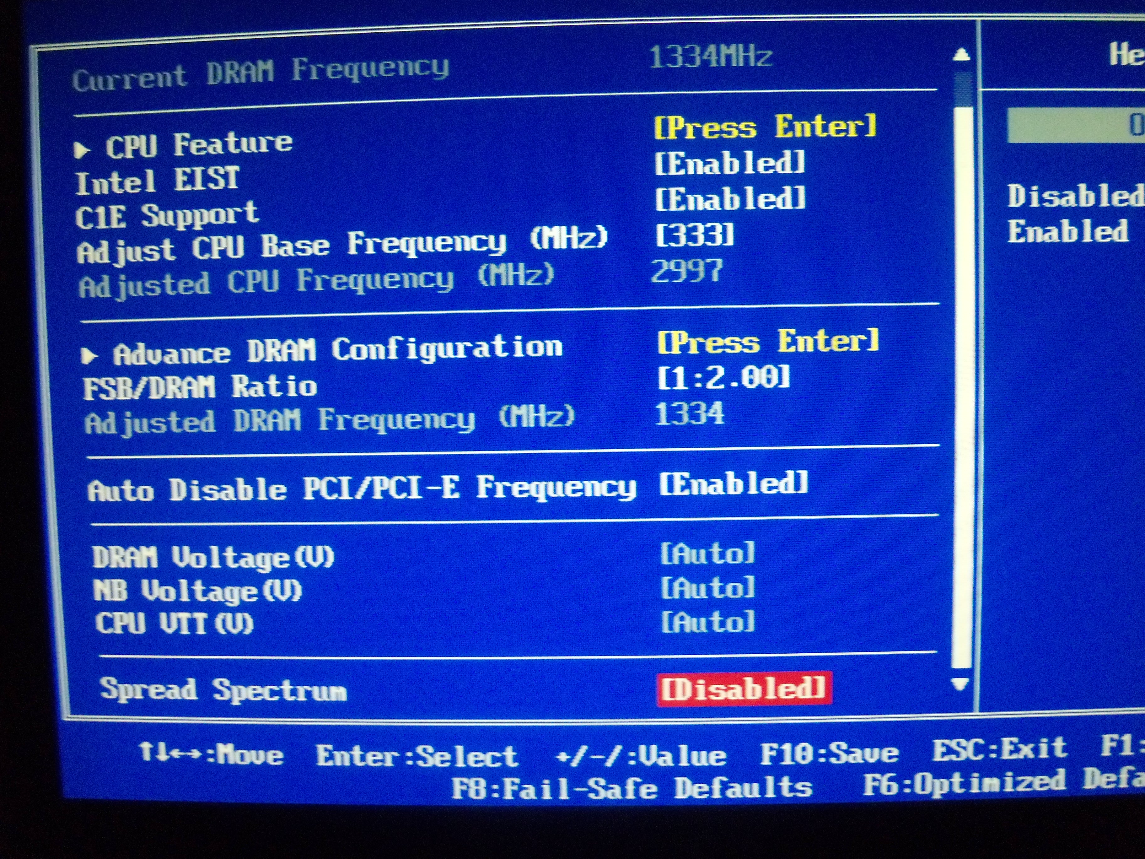

    Zdjęcia BIOS-u
    Cell Menu:
    Intel Core 2 Duo E8400 - Podkręcanie na MSI G41M-P33 Combo i szyna PCI-E
    Advanced BIOS Features:
    badboy84 napisał:
    PCI-E nie ruszaj, ja mam cały czas na auto.
    To co może mi blokować OC ? Wygląda to tak jakby barierą był 3100MHz

    Wyłącz EIST, w/g tego dzielnika pamięć ma 1333MHz, obniż go bo ze wzrostem fsb idzie również do góry szybkość ramu.Podnieś napięcia na CPU VTT, ustaw na sztywno napięcia ramu oraz ewentualnie lekko podnieś napięcia mostka.

    VTT to nie napięcie procesora, to jest napięcie VTT (zachęcam do zobaczenia w datasheet Intela). Dla Wolfdale to napięcie (VTT) wynosi 1.1 V. Nie trzeba go wcale podbijać, przy tak niskim FSB. 1.2 V może pomóc ustabilizować działanie platformy, ale zapewne nie trzeba go zwiększać.
    BTW. Szyna PCI-e raczej nie ma tutaj nic do powiedzenia. Podbicie vCore na pewno przyniesie lepsze wyniki OC.

    Moja hipoteza: podczas podkręcania, układ generatora częstotliwości nie blokuje szyny PCI/Pci-express, co powoduje liniowy przyrost MHz na PCIe. Zagadkowa opcja w biosie "Auto Disable PCI/PCI-E Frequency".
