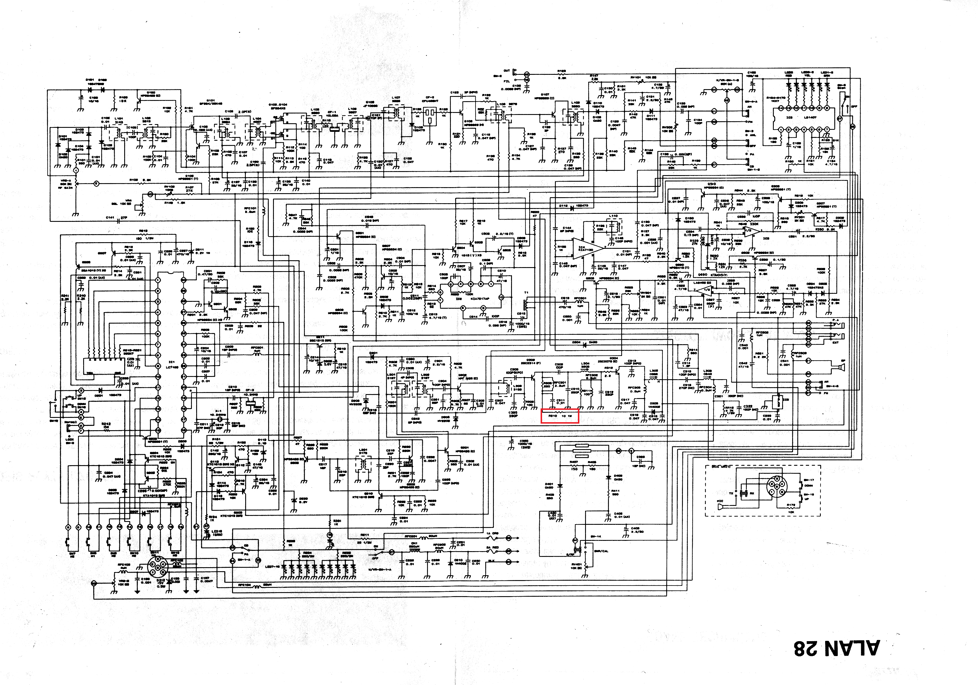

    Alfred_92
    Poziom 33  
    Panowie, radio przeleżało w szafie masę czasu ponieważ nie miałem czasu się nim zająć. Ostatnio zajrzałem do środka i poprawiłem kilka zimnych lutów, a teraz czekam na nową antenę (starą pożarła rdza). Ale zauważyłem że oprócz tzw. przełącznika 5/0 (czyli rozłączanej cewki przy kwarcu) mam jeszcze przełącznik przełączający pozycje rezystora R310 na rezystory o następującej wartości: 190 ohm, 310 ohm i 5 ohmm moglibyście podpowiedzieć w jakim celu ktoś wykonał tego typu przeróbkę?
    Alan 28 - Bardzo słaby odbiór, wzorowe nadawanie.
    #7 14592891
    kriss51
    Witam. To jest skokowy skrót mocy nadajnika. Lepiej wstawić tam tranzystor i regulować płynnie moc. Praktycznie od 0- do pełnej mocy. Pozdrawiam i życzę wesołych świąt.
