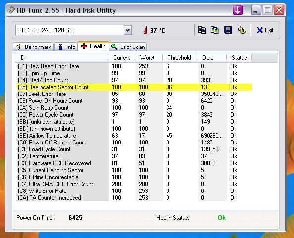

    Pacjent: Seagate 120GB - model taki jak pokazuje SMART
    Chciałem ten dysk wstawić do laptopa w kuchni - tylko do przeglądania internetu i nie jakoś bardzo często. Załączam SMART z Victorii i HDtune. Przejrzałem strukturę dysku w Victorii i wszystkie sektory ma na szaro ( 1 i 2 rodzaj ), bad sektory ma na samym końcu. Planuję uciąć go od końca o jakiś 1GB dla pewności. Czy ten dysk długo jeszcze popracuje? Oczywiście podczas zakupu z tablicy był igiełka, super sprawny.. Podczas benchmarku w HDtune ma średni transfer rzędu 45MB/s, z tym że dwa razy na wykresie spadło do 10MB/s
    dzięki za odpowiedź,

    Dysk ma niestabilne i realokowane sektory. Wyzeruj go na początek i ponownie SMART odczytaj.
    Jeżeli naprawi niestabilne sektory to można pozostawić uszkodzony obszar jako nie przydzielony.
    Dysk nie nadaje się do przechowywania ważnych danych. Ile jeszcze podziała to loteria. Niestabilne sektory będą zawieszać system o ile uda się go zainstalować.

    Dzięki za szybką odpowiedź,
    Zaraz wykonam zerowanie, dysk siedzi w laptopie i normalnie zainstalował się system, chodzi bez problemu. Jak go podłączyłem do stacjonarnego komputera i zrobiłem benchmark w hdtune to nie ma żadnych skoków transferu
