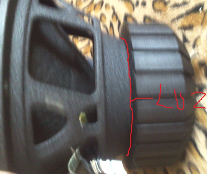

    Temat już nie aktualny kupiłem Lanzara jednak jest głośnik zepsuty w skrzyni :/ czy jakbym wstawił tam głośnik powerbass s12 bedzie ok taki głośnik ? Tzn skrzynia od Lanzara z BR i głośnik PB s-12

    Omenariusz
    Otóż wyciągnąlem głośnik z tego lanzara i wiem w czym tkwi problem magnes uderza o kosz głosnika miedzy nimi jest luz w jaki sposob mogło to powstać ? można to jakoś naprawić jak przycisne magnes do kosza to nic nie brumi...
    Pod spodem na magnesie jest siatka co znajduję się pod nią ? jak magnes przymocowany jest do kosza ?
    Czy klej 2 składnikowy załatwi sprawę ?

    lanzar za 170 zł
    Głośnik gra ale ten luz miedzy magnesem a koszem jest nie do zniesienia tak brumi ... Czy ktoś może się wypowiedzieć czy można coś zrobić z tym głośnikiem czy lepiej kupwać od razu nowy ? :) Pomyślałem że jakby włożyć coś pod głośnik i na sztywno go skręcić to nie bedzie luzu :D
    Tzn włożenie czegoś między magnes a skrzynie

    Powiedz mi czy magnes się na czymś trzyma czy może go wziąć stamtąd ?

    Kolego jak odkleił CI sie magnez musisz go wycentrować w firmie..Bo jak krzywo go przykleisz to w końcu spalisz cewkę....

    goraj krzysztof
    To nie magnes tylko plastikowa nakładka na magnes. Zerwij ją, albo przyklej. Nie będzie hałasować.
