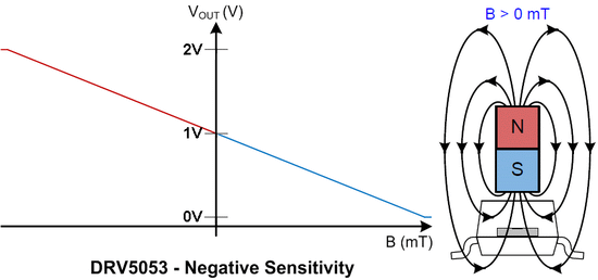

Nowy układ, produkowany przez firmę Texas Instruments - DRV5053, to analogowy sensor Halla. Układ ten wyposażony jest w jedynie trzy wyprowadzenia - dwa służą do zasilania, a trzecie to wyjście analogowe. Gdy do układu nie jest przyłożone żadne zewnętrzne pole magnetyczne napięcie na wyjściu wynosi 1 V. Gdy linie zewnętrznego pola magnetycznego przechodzą przez układ od góry do dołu to wyjście liniowo zbliża się do zera woltów w funkcji przybliżania południowego bieguna magnesu do obudowy układu. Odpowiada to przybliżaniu tego bieguna do górnej powierzchni obudowy.
Jak łatwo się domyślić przybliżanie północnego bieguna do obudowy spowoduje zbliżanie się napięcia wyjściowego do poziomu 2 V. Mikrokontroler wraz z przetwornikiem analogowo-cyfrowym może analizować te dane i na ich podstawie odtwarzać nie tylko pozycję, ale też prędkość i przyspieszenie.
