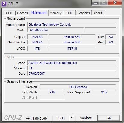

    Teraz przejdę do rzeczy, od kilku miesięcy mój procesorek AMD 64 X2 5000+,
    stabilnie pracuje na częstotliwości 2906.05 Ghz, bez zmiany napięcia czyli na 1,375.
    Mnożnik mam maksymalny x13, więc zablokowany i kręciłem szyną FSB, ustawiałem ją stopniowo coraz wyżej, robiłem kroki o 5 Mhz,doszedłem do poziomu 223 Mhz.
    Screen z CPU-Z:
    Jak bezpiecznie podkręcić AMD 64 X2 5000+ z chłodzeniem boxowym?
    Napięcie jest inne, ale zwykle oscyluje w granicach 1,375. Po prostu zmienia się samo.
    No i teraz do sedna sprawy. Widziałem ten test,
    http://pclab.pl/art31631-3.html
    I aż mnie coś tknęło, żeby podkręcić swój model jeszcze troszkę.
    Mam chłodzenie boxowe, i jakąś badziewną obudowę bez wiatraków.
    Mój zasilacz to modecom feel III 500w który spisuje się bardzo dobrze.
    Płyta główna to gigabyte ga-m56-s3.
    Mój cel: Stabilne 3200 Mhz lub więcej, ale stabilnie!
    Oczywiście ucieszę się ze stabilnych 3000 Mhz lub 3100 Mhz ;)
    Czy jest jakaś szansa?
    Wydaję mi się że tak, bo jeszcze nie kombinowałem z napięciem, a co wy sądzicie?
    Chcę was jeszcze prosić o wskazówki o ile podnieść napięcie, o ile podnieść szyne itp.
    * Jeżeli o czymś zapomniałem to pytajcie, jeżeli zły dział to proszę o przeniesienie ;)
    Należy wyposażyć się w lepsze chłodzenie i wentylator w obudowie by się przydał, gdyż nie tylko CPU się grzeje.
    W podanym linku napięcie wynosi 1,55V. Jednak do ~3,2GHz powinno wystarczyć ~1,4 - 1,425V by osiągnąć cel FSB powinno mieć ~250MHz ale bez wymiany chłodzenia raczej stabilnie nie będzie.
