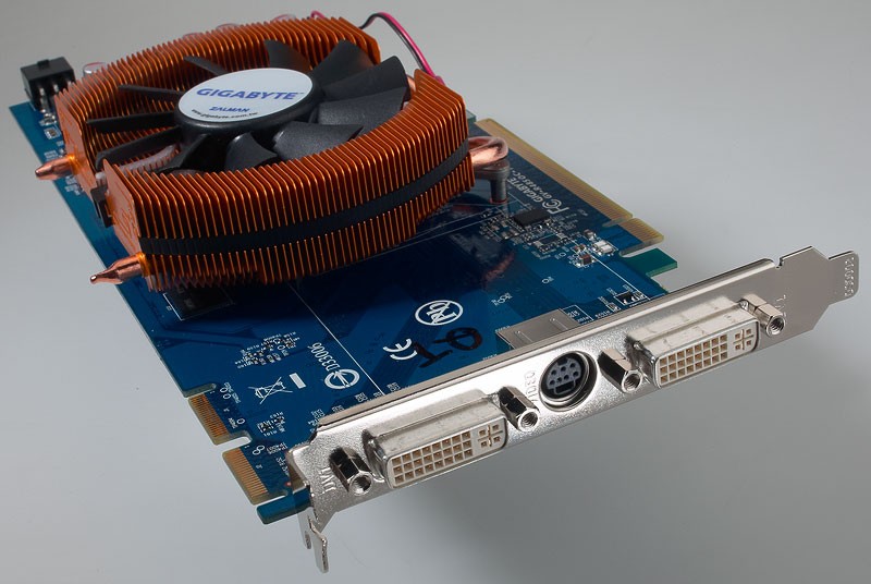

    Kartę kupić nową. HD4850 to już przeżytek, ale po dobrym OC jeszcze jakoś daje radę.
    Ewentualnie coś na wzór zalmanowskiego chłodzenia do niej założyć. Takiego jak te:
    Jak podkręcić Core 2 Duo E6550 na GA-P31-DS3L? Ustawienia BIOS, napięcia
    Tylko nie wiem, czy jest sens inwestować w tą kartę. Wersje OC mogą mieć podbite napięcie w biosie karty i takie tam różne niespodzianki producentów, których może nie być u Kolegi i skończy się tylko niższymi temperaturami.
    Zawsze takie ryzyko istnieje.
