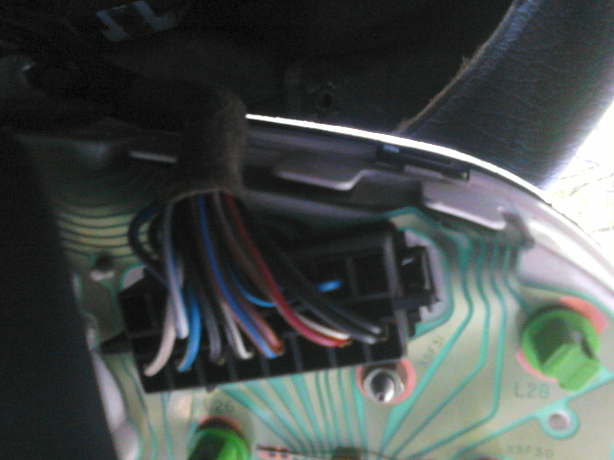

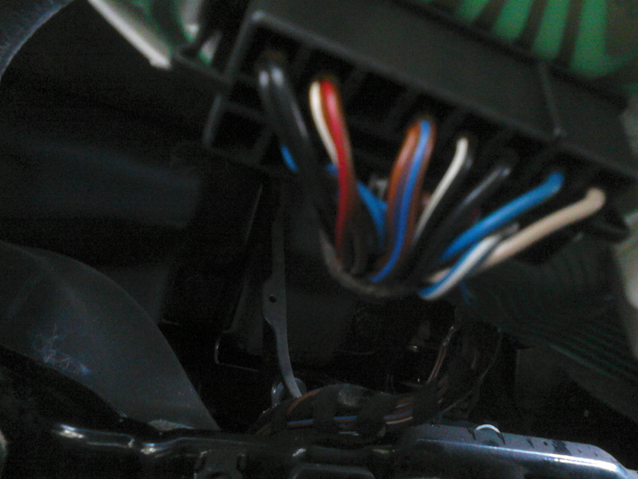

    Witam chciałbym założyć zegary z obrotomierzem wiem wszystko z wyjątkiem tego kabelka wrzucam zdjęcie kostki z zegarów , powiedzcie czy jest ten kabelek zliczający impulsy. Opel Astra F 1.4 8v - Jak podłączyć kabelek zliczający impulsy obrotomierza? Opel Astra F 1.4 8v - Jak podłączyć kabelek zliczający impulsy obrotomierza?
    Jeżeli go niema czy możecie mnie poinstruować gdzie go dolutować , szukałem już podobnych tematów ale tam nie ma dokładnie opisanego co do tego silnika :/. Z góry dziękuje. Pozdrawiam

    Brakuje zielonego kabelka. Pociągnij go z cewki. Cewka ma dwa rzędy, zmostkowane pionowo. W jednym rzędzie masz +12 po stacyjce, w drugim zaś - sygnały masy wyzwalające iskrę. Tam musisz zapiąć wspomniany zielony kabelek

    Dzięki za odpowiedż ale czy mógłbyś troche bardziej szczegółowo , tzn jakieś zdjęcia czy coś i rozumiem z jednej strony do cewki a z drugiej strony do jakiego Pinu w tej kostce podłączyć. Czytałem też że może być do komputera podłączane, Jak z tym dokladnie jest ?
