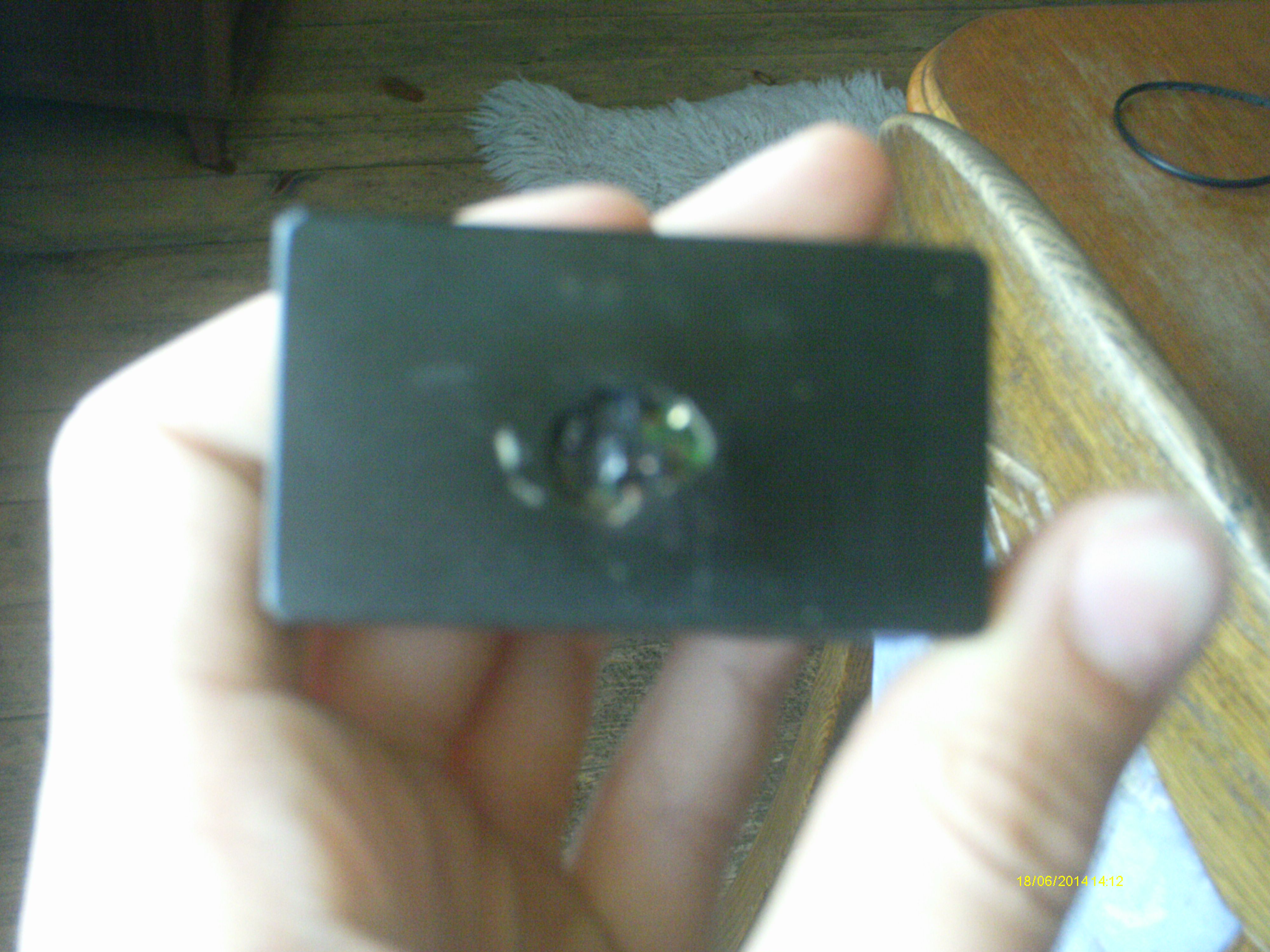

    Witam, mam quada 150cc i nie odpala . Sprawdzałem świece i nie było iskry, więc wymieniłem świece, następnie cewkę zapłonową i nic nie przyniosło efektów. Gdy wyjąłem moduł okazało się, że jest w nim wypalona dziura; czy od tego może nie być iskry? Proszę o pomoc (zdjęcie w załączniku).

    Silnik GY-6 automat ze skutera?
    Wnioskuję że to jest moduł DC-CDI, w zwykłym AC-CDI nie ma szans na wypalenie dziury. Moduł oczywiście nadaje się do wymiany, jednak może być kłopot ze znalezieniem zamiennika dobrej jakości. Chińskie moduły DC-CDI z którymi miałem styczność były albo kiepsko wykonane, albo bardzo mało trwałe.

    Tak, to ten silnik. Więc jeżeli znalazłbym jakiś dobry modu,ł to iskra powinna być ?

    Trzeba wymienic moduł bo bez niego nie ma szans na iskre.
