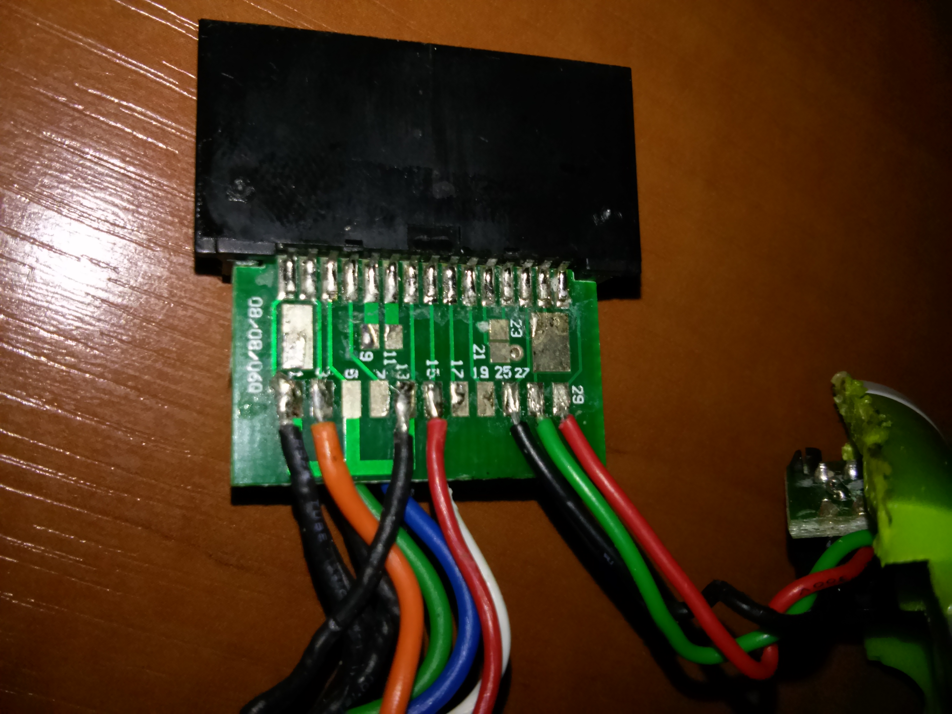

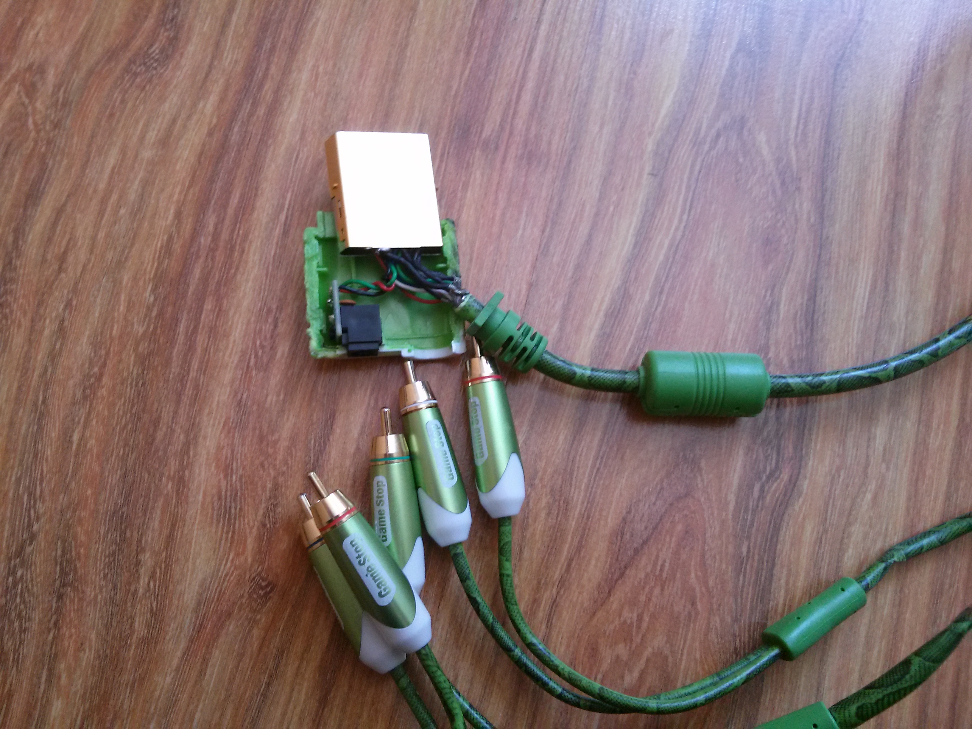

    Kupiłem xbox 360 na aukcji. Kabel component xbox 360 był rozpołowiony i brak zworki przełączającej na hd.
    Moje pytanie, czy ktoś jest wstanie pomóc i powiedzieć gdzie była zworka i co trzeba złączyć żeby było hd. Jak naprawić kabel component Xbox 360 bez zworki do HD? Jak naprawić kabel component Xbox 360 bez zworki do HD?

    Właśnie chodzi mi o ten przełącznik.

    No i wtedy konsola woła żebym przełączył na hdtv, a ja tego przełącznika nie mam.

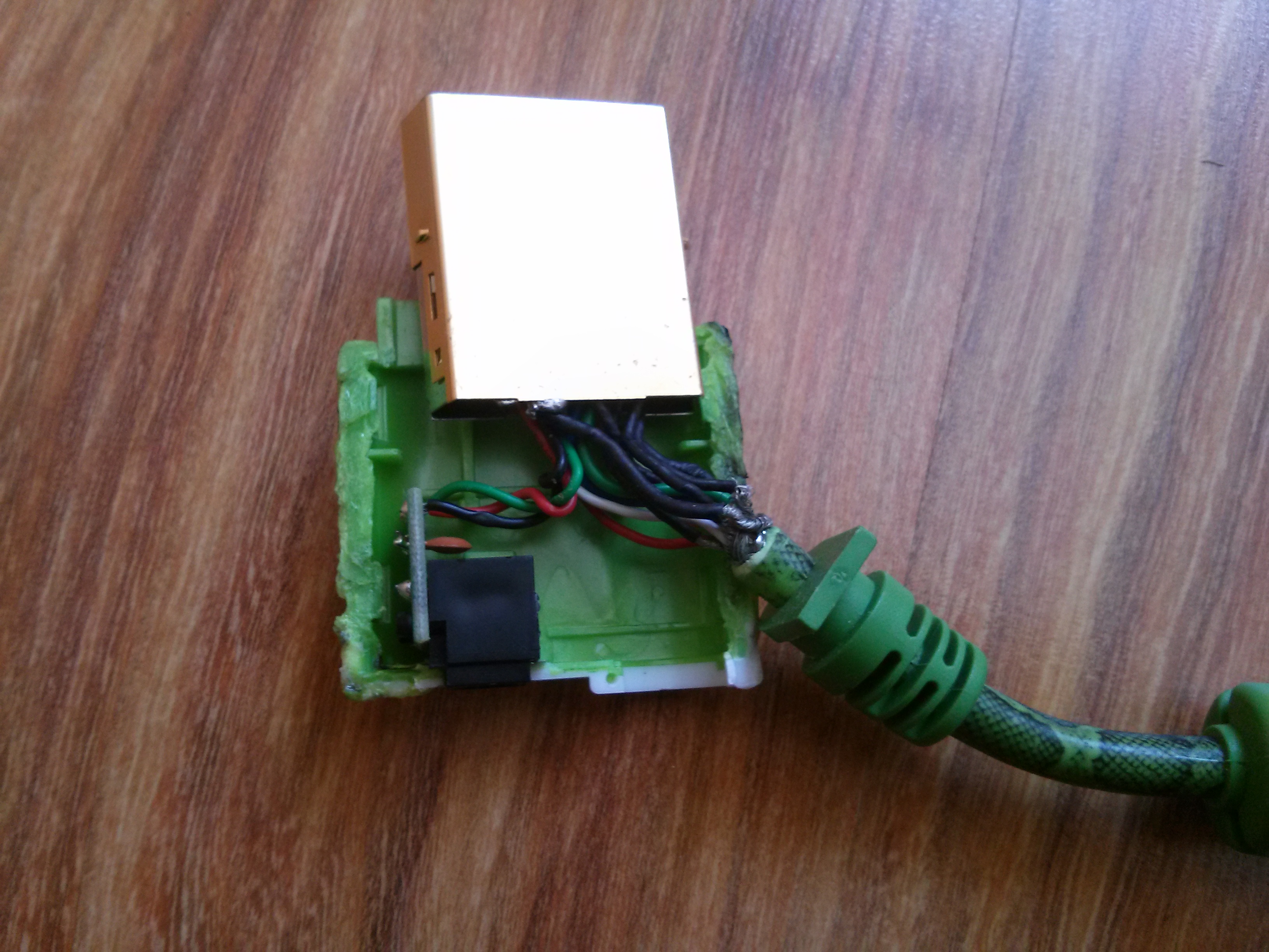

    rozebrałem może teraz ktoś powie jak polutować kabelki żeby było HDTV.

    zwarłem zesobą trzy luty 20 22 24 i poszło TV przestawił się na 1080p
