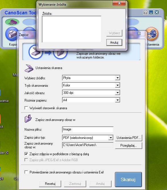

    1) Po zainstalowaniu sterowników skanera CanoScan Lide 25 nie możliwe jest uruchomienie skanowania - komunikat jwybieranie źródła ak na załączonym zdjęciu Canon CanoScan Lide 25 - brak źródła skanowania na Windows 8, sterowniki?
    Niestety w polu wyboru nie ma żadnych możliwości wyboru. Kilkakrotnie reinstalowałem sterowniki s7119PLx dla windows 7 64 bit pobrane ze strony canon.pl. Korzystałem również z porady https://www.elektroda.pl/rtvforum/topic2345240.html - niestety to nie pomogło.
    2) Czy ktoś może podać, gdzie można odszukać sterowniki uniwersalne do CanoScan Lide 25 dla Windows 8. Niestety oficjalny suport firmy Canon kończy się na Windows 7 64-bit.

    Być może będą działać sterowniki od win7, ewentualnie zainstaluj color scan gear tool canon.

    Następnie wszedłem do "Menadżera Urządzeń" znalazłem tam Canona, potem prawy przycisk myszy - Właściwości > zakładka Sterowniki > Aktualizuj sterownik > Przeglądaj mój komputer ..... > Pozwól mi wybrać z listy sterowników ...... > Zaznaczyć "Pokaż zgodny sprzęt" Będzie tam nasz Canon > Dalej i skaner miło zamruczy. I gotowe.
