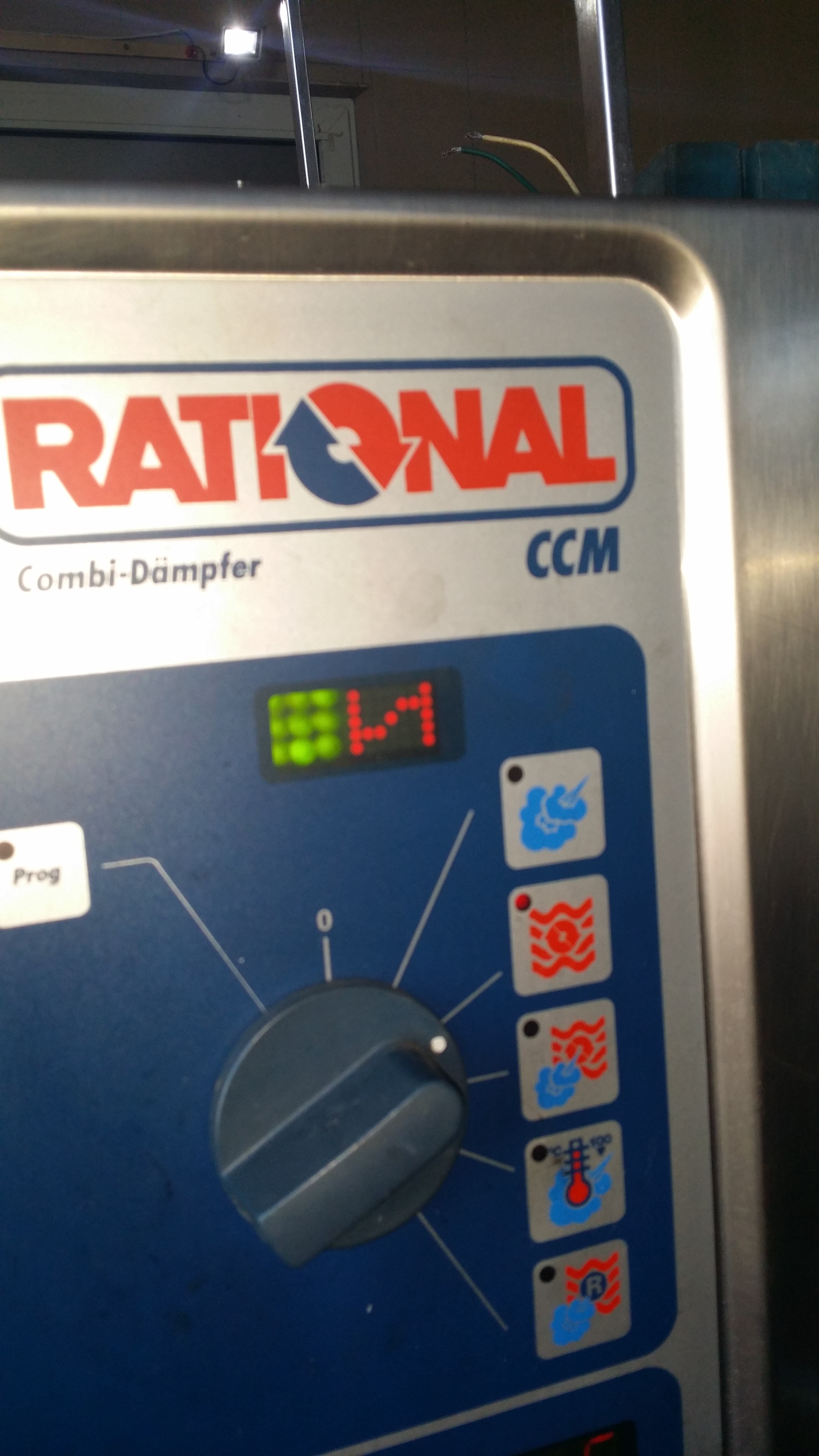

rational ccm61 - nie startuje wyswietla niezrozumiały komunikat
adnix 20 Cze 2014 10:19 3789 2
  • #1 13723768
    adnix
    Posty: 81
    Piec podczas uruchomienia programu wyświetla poniższy komunikat graficzny. Nie mając instrukcji nie mogę rozszyfrować o co chodzi.
  • #2 13723979
    MARCIN.SLASK
    Specjalista AGD
    Posty: 11859
    Pomógł: 1032
    Ocena: 2636
  • #3 13815672
    Smgastro
    Posty: 7
