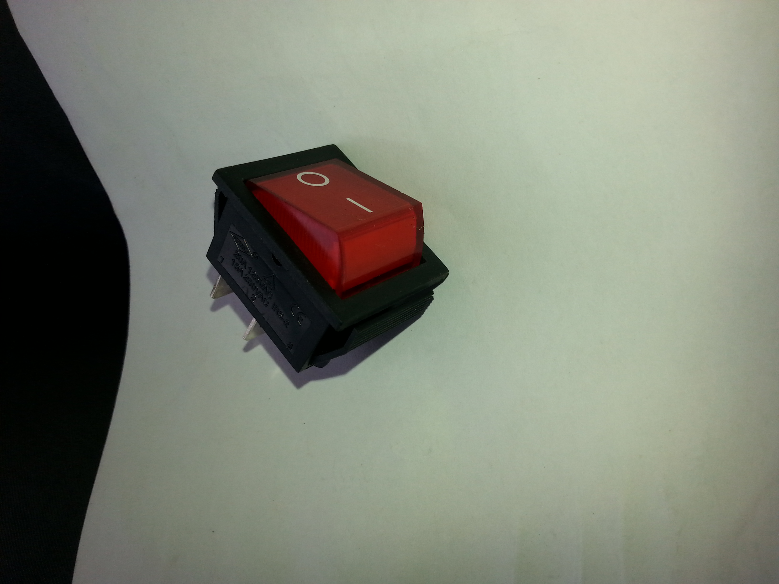

    Witam. Chcę zamontować włącznik on - off na kablu biegnącym z akumulatora do wzmacniacza w aucie i zamieszczam post z pytaniem jak go podłączyć. W załącznikach zamieściłem jego zdjęcia, natomiast zastanawia mnie kwestia 4 nóżek z tyłu. Z reguły w standardowych włącznikach z podświetleniem są 3 nóżki. (Jedno extra na zasilanie diody pod przyciskiem). I rozumiem, że jedna nóżka będzie na końcu kabla od aku, druga na początku tego biegnącego do wzmaka, trzecia to masa, a czwarta?
    Nie wiedziałem gdzie zamieścić ten temat więc zamieściłem w dziale Auto - elektro. :p
    W tym temacie jestem totalnie ciemny więc prosiłbym o wytłumaczenie co i jak podpiąć pod te nóżki.

    Prawdopodobnie to jest przełącznik który rozłącza obie żyły kabla dwużyłowego.

    W takim razie wystarczy, że przyłącze tylko 2 nóżki do układu? To teraz pytanie mam jak to zrobić. Sam przelot bez masy a zasilanie diody pod przyciskiem jest brane już z plusa? Łopatologicznie mówiąc jedna nóżka - wejście, druga - wyjście?

    Multimetrem sprawdź które nóżki podpiąć. Jeżeli będzie kluczował plus to do jednej z drugiej pary musisz masę podać ale tak by świeciła kontrolka po załączeniu przycisku. Jeśli podasz do wejścia przed przyciskiem to będzie świeciła cały czas. Jednakże czy to nie jest wyłącznik na 220v? a Ty chcesz na 12v i żeby kontrolka świeciła?
