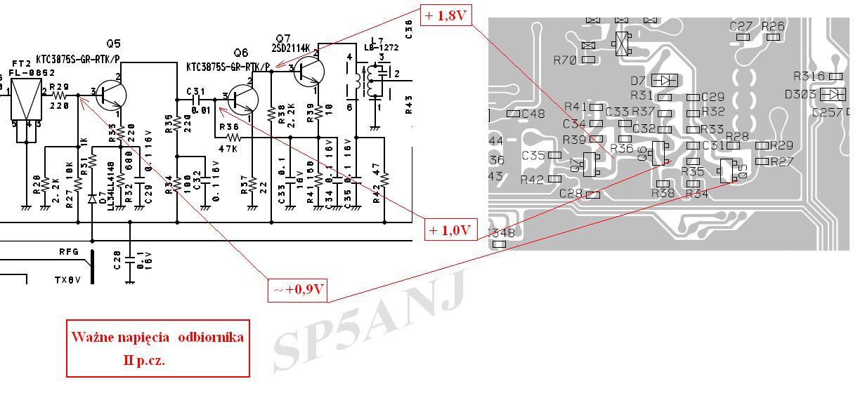

    Sprawdź napięcia :
    President Johnny III - cichy odbiór mimo wymiany końcówki mocy i filtra 455HT

    Kolego dzięki za podpowiedź... \pomierzyłem:
    Q5 - 1,4V
    Q6 - 0,7V
    Q7 - 1,76V
    zatem napięcia na Q5 i Q6 są nieprawidłowe...
  • #14 13746054
    SP5ANJ
    Spoczywaj w Pokoju
    mb83 napisał:
    Q6 - 0,7V
    To napięcie w przypadku bardzo dużego wzmocnienia przez h-21 tego Q6 czasami może być taki, lecz musi on być wyższy od napięcia 0,65V, które "uruchomi" dany tranzystor (napięcie E-B).
    Możesz przyjąć, że napięcie na B Q6 jest prawidłowe i inne/pozostałe również.
    Wydaje mi się, że teraz musisz stroić odbiornik obwodami rezonansowymi od wejścia L1 do wyjścia L7 - na max szumu w emisji AM.
