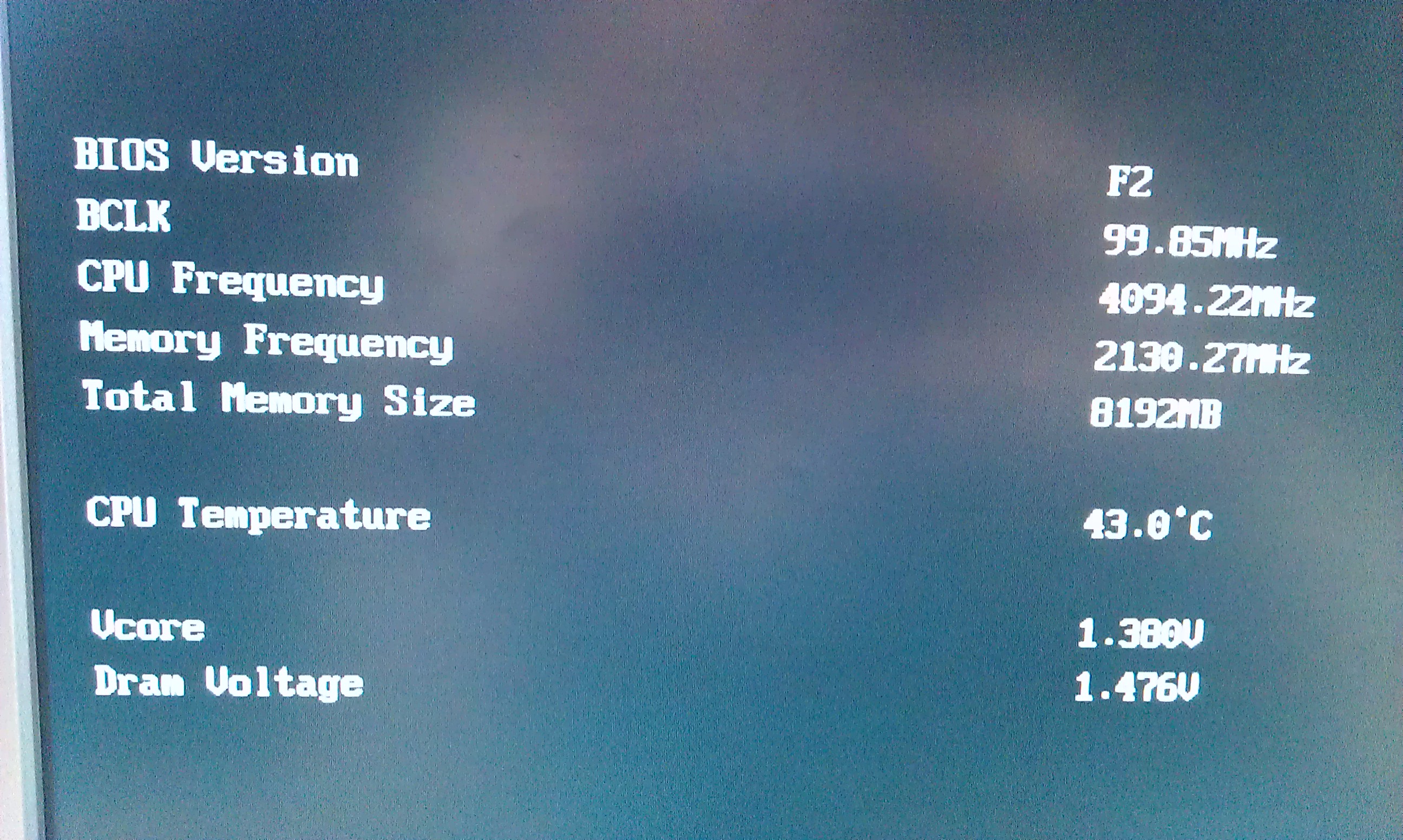

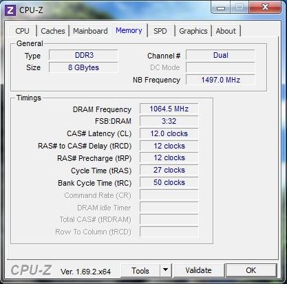

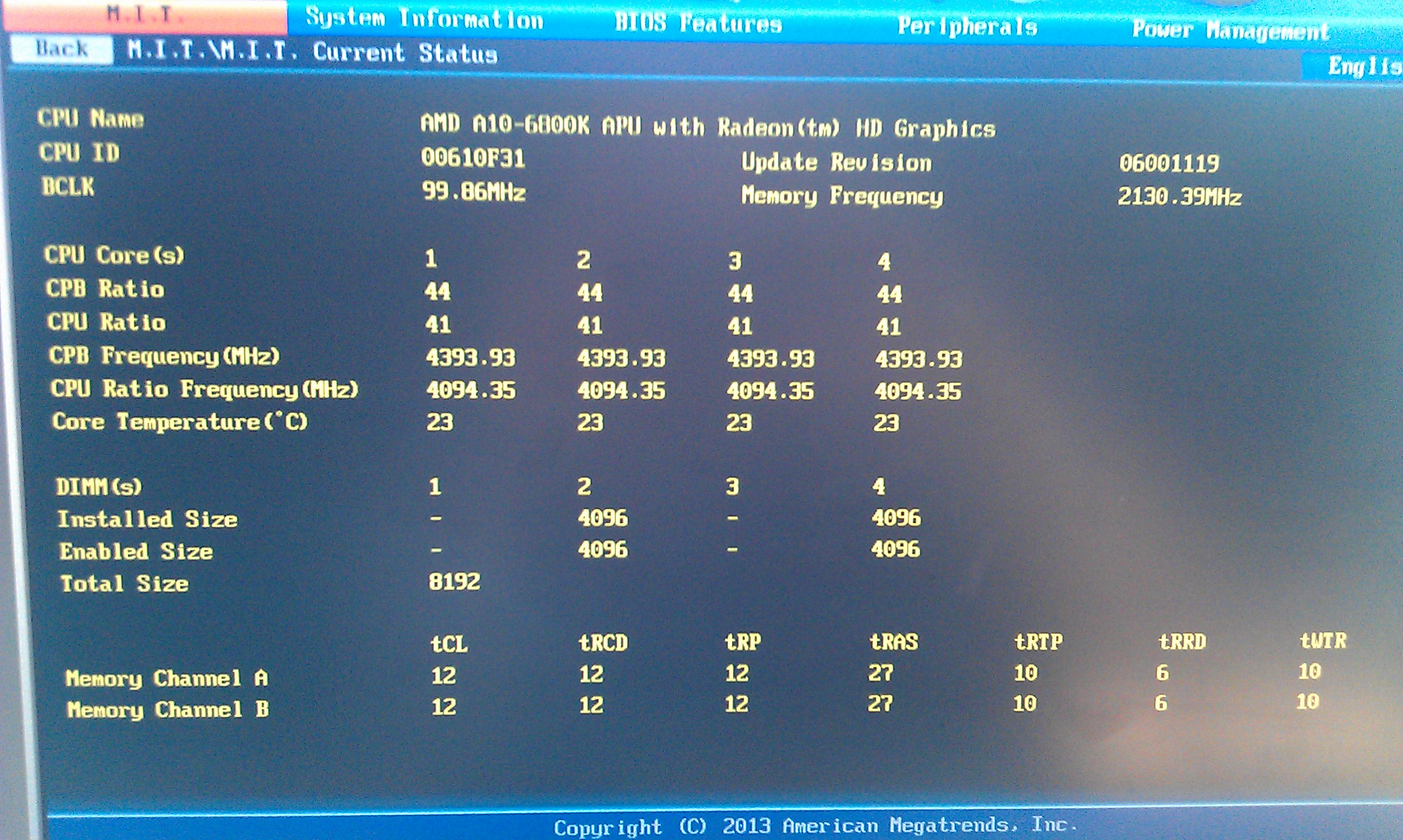

    Po pierwsze to nie wiem czy pamięci pracują prawidłowo,inaczej jest to pokazane w programie i inaczej w biosie.
    Kilka screenów:

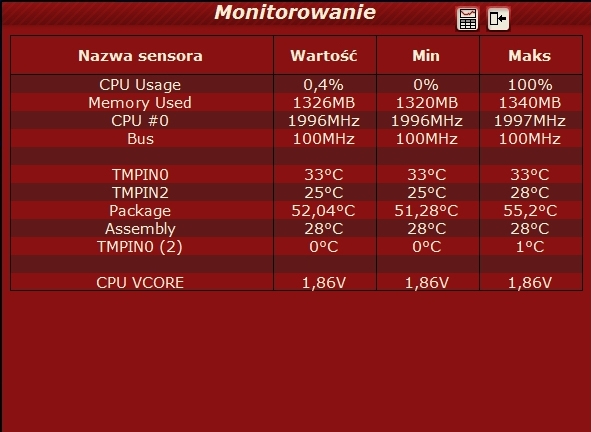

    Po trzecie to nie mogę się połapać w programie OCCT ,wydaje mi się że źle są wyświetlane temperatury,na laptopie z core i3 jest normalnie pokazane ile ma pierwszy rdzeń i ile drugi. Natomiast w komputerze z APU wygląda to tak:
    Jak skonfigurować APU AMD A10 6800K i RAM Patriot Viper3 2133MHz?
    Pomimo że APU ma 4 rdzenie to jest pokazane jakby temperatura w dwóch..

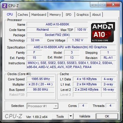

    Procesor ma dwa rdzenie/4 wątki. Jeżeli nie masz pojęcia o OC odpuść sobie - szkoda sprzętu, dokup lepiej zewnętrzną kartę do zestawu.

    Procesor ma 4 rdzenie a nie 2,gdzie to wyczytałeś że 2 ?

    @up - procesor nie ma pełnych 4 rdzeni. Tylko 2 moduły (1 moduł = niepełne 2 rdzenie) / 4 wątki. Ot taką architekturę wymyśliło sobie AMD.
    Częstotliwość pamięci przecież jest taka sama w biosie i w programie - tylko jedno z nich pokazuje częstotliwość rzeczywistą, a drugie efektywną (przemnożoną przez 2).

    A gdzie wyczytałeś że ma 4 rdzenie? Te procesory nawet nie mają rdzeni tylko moduły a konkretnie 2 moduły i 4 wątki.
    Programy nie zawsze poprawnie wyświetlają temperaturę rdzeni w procesorach AMD FX i APU.
    Jakie masz chłodzenie na CPU? Do ilu udało ci się podkręcić bez zwiększania napięć?

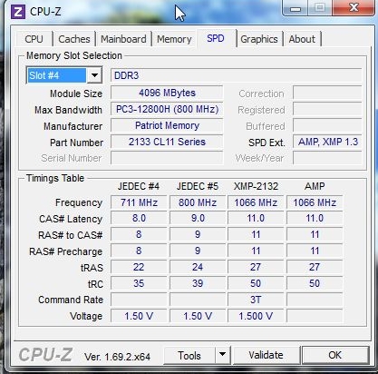

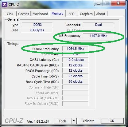

    Tutaj bardziej rozchodzi mi się o timingi,CPU-Z w zakładce memory pokazuje 12 CL mimo że pamięci są CL11,a w zakładce SPD w ogóle wszystko jest pomieszane.
    Zastanawiają mnie jeszcze te dwa zaznaczone pola:
    Nie powinno być w którymś z nich powyżej 2000Mhz jeżeli mam pamięci 2133 ?

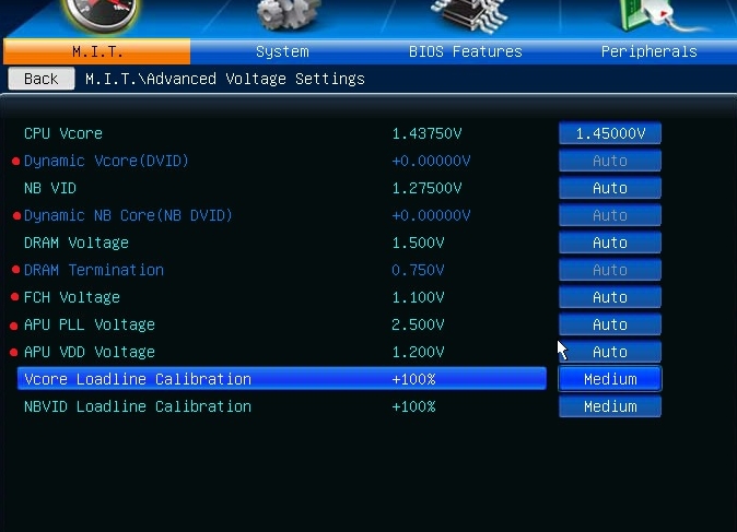

    Co do OC to próbowałem wykonywać procedury według tego poradnika lecz w moim biosie nie ma tego o czym piszą tzn:
    "Teraz pozostało już tylko odszukanie w UEFI ścieżki: M.I.T./Advanced Voltage Settings, gdzie na razie określimy napięcie procesora oraz kalibrację linii napięcia w CPU i mostku północnym. Zanim wciśniemy F10, aby zapisać ustawienia, poszczególne wartości powinny być następujące:"
    U mnie w biosie tych napięć nie ma..

    DRAM Frequency 1064.5 (razy 2, co napisałem wyżej) = ~2133 :)
    Te dwie wartości oznaczają to samo. Skoro pamięci są CL11, to możesz wymusić takie ustawienie w biosie i dla pewności znów sprawdzić w cpu-z.
    Według recenzji napięcia są, nawet jest zrzut z ekranu biosu, gdzie są widoczne:
    (zdjecie/zrzut ekranu stąd: http://uk.hardware.info/productinfo/197448/gigabyte-g1sniper-a88x )

    NF Freq to taktowanie mostka północnego. A pamięci masz aktualnie ustawione 2129Mhz więc można powiedzieć prawidłowo - chyba zapominasz że to pamięć typu DDR a tego skrótu chyba nie trzeba tłumaczyć?
    A timingi pewnie Bios sam tak dobrał - chyba że ty grzebałeś przy tym, albo nie ustawiłeś ich ręcznie na ich nominalne wartości a powinny mieć 11-11-11-27.

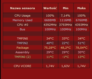

    No więc tak,podkręciłem procesor do 4,4Ghz, screen z OCCT po 15 minutach testu CPU Linpack:
    Lecz jest problem,mianowicie nie mogę ustawić napięć na procesorze.
    Załączam obrazek na którym zaznaczyłem czerwonymi kropkami odnośniki których u mnie w biosie nie ma:
    Odnośnik CPU Vcore jest na auto i nie da się zmienić na inne napięcie.W kalibracji ustawiłem Medium.
