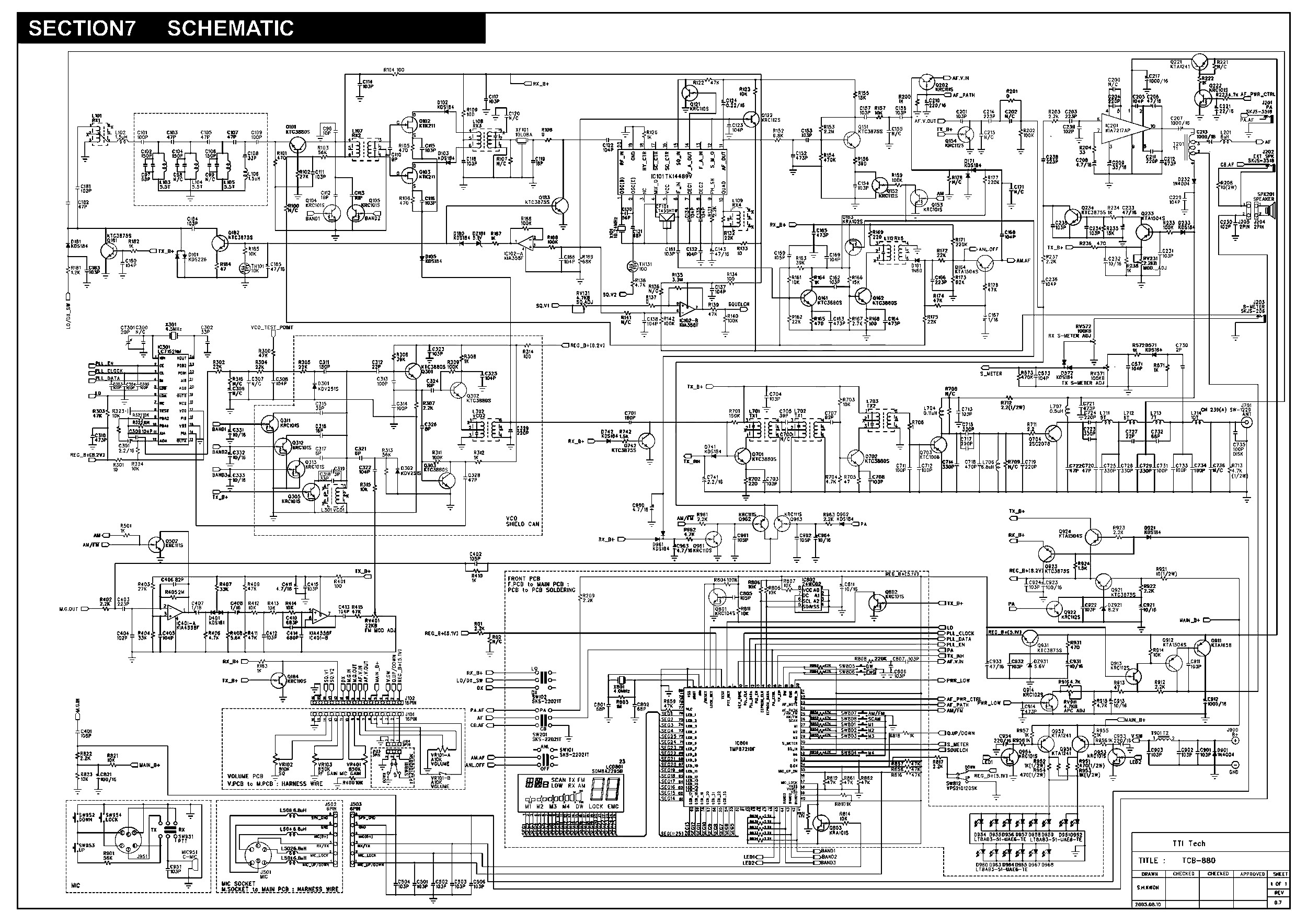

    Witam!
    Jak w temacie - radio kolegi trafiło do mnie bez filtru, który na schemacie ma oznaczenie L108. Czy ktoś się orientuje, jakie oznaczenie handlowe ma ten element? Wiem, że jest to obwód LC 10,7Mhz, ale niestety nic więcej. Nie umiałem dopasować do schematu żadnego ze znalezionych przeze mnie w ofertach sklepowych elementu. Dlatego proszę o pomoc. Czy ktoś byłby w stanie określić, jaki numer ma ten filtr?
    W załączniku schemat radia.

    Nie wiem dokładnie jaki tam jest filtr pcz. 10,7MHz, ale można by wstawić tam jakiś filtr 7X7 z zwykłego odbiornika FM. W załączniku katalog filtrów 7X7 wraz z schematami wewnętrznych połączeń uzwojeń i kondensatorów oraz częstotliwości na jakie są przeznaczone.

    Też to rozważałem, ale z tego co widzę, jest wiele różnych filtrów i mają różne wyprowadzenia. Posiłkowałem się rozpiską, którą dodaję w załączniku, lecz nie znalazłem jak dotąd odpowiednika tego ze schematu.
    EDIT: Widzę, że dodałeś dokładnie tą samą rozpiskę:) Jak jednak wspomniałem - już próbowałem dopasować któryś z filtrów, lecz żaden nie miał takiego samego rozkładu wyprowadzeń. Dlatego postanowiłem założyć ten wątek.

    Też teraz przeglądałem to i nie ma idealnego filtra do tych potrzeb, ale można minimalnie przerobić układ i jakiś podejdzie. Zauważ że po stronie pierwotnej odczep jest tylko do zasilania obu tranzystorów mieszacza i nie ma tam obwodu rezonansowego. Rezonans wraz równoległym kondensatorem jest po stronie wtórnej. Czyli można by wstawić filtr bez odczepów, po stronie pierwotnej poprzez dławik doprowadzić napięcie do jednej z końcówek cewki wtedy oba tranzystory będą miały zasilanie, a będą odseparowane od wcz. poprzez dławik. Stronę wtórną z równoległym kondensatorem podłączasz do filtra 10,7MHz i do masy.

    Wydaje się to być konkretnym pomysłem - warto przynajmniej spróbować. Nie mam na stanie żadnego filtra 7x7 na tą chwilę, ale jak tylko przyjdzie mi zamówiony, to napiszę, co się udało zrobić:)
