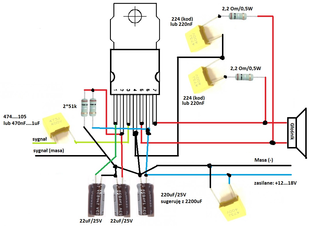

    Jestem w tym zielony... czaje elektronikę ale schematy i to wszystko jest dla mn obce :/
    Posiadam 4x TDA7241(chyba po 20W)
    Chce z tego zbudować wzmacniacz. Nie wiem jak się za to zabrać :/
    Chcę uzyskać 4xXwat bez żadnych mostków.
    Prosił bym o jakiś schemat dla zielonego z opisem co któro i jak... :/
    Już do tego przygotowałem porządny radiator z wentylatorem i czujnikiem temperatury z automatem... tylko jak to podłączyć i wg... :/
    Dziękuje

    fuutro tylko że ja tego nie kumam widziałem już to....
    może mi ktoś jeszcze wytłumaczyć o co tu chodzi co i jak? nie chce tego podłączać za pomocą płytki tylko na szybko do siebie kablami i ma być....

    fuutro
    Opuściłem dwa elementy - nie są niezbędne, zamiast wyłącznika bedzie działać po prostu opcja opóźnionego załączenia głośnika wiec nie powinno być tego trzasku/uderzenia w głośniku jak włączysz zasilanie.
