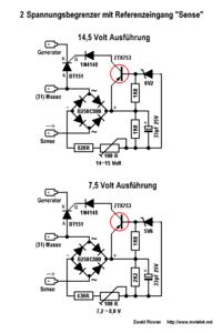

    Schemat 4:
    regulator 6v wsk 175 - wybór odpowiedniego schematu
    Sense zewrzeć z generator ? ktory rezystor zmienic zeby miec regulacje pomiedzy 6.6v a 7.3 ? ten 430R obok potencjometru ? na mniejszy czy wiekszy ?

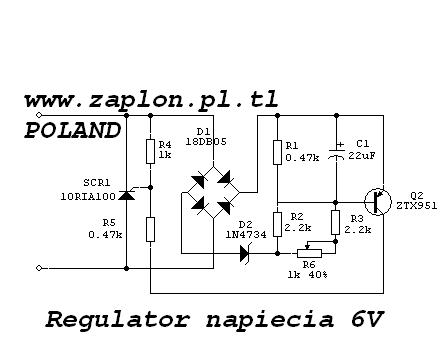

    Schemat 5:
    nigdzie nie moge znalezc tego tyrystora 10rta100, a tranzystor ztx951 jest max na 4A, wiec ciut mało, chyba ze to nie jest max prad wyjsciowy
    Jesli zaden z tych to poprosił bym o wrzucenie odpowieniego, lepszego schematu, a jesli ktorys z tych to prosił bym jeszcze o opisanie gdzie jest wyjscie i spolaryzować je.
    Oraz jakie elementy sie beda grzały i na jakich założyć radiator ?

    Odpowiadając na twoje pytania o schematy napiszę:
    Wg. mnie do WSK 175 bez przewiniętej prądnicy nie nadaje się żaden ze schematów. Pierwszy na liście jest do prądnicy z uzwojeniem wzbudzenia a nie z magnesami!
    Drugi jest ładowarką do akumulatorów a nie regulatorem!
    Pozostałe to proste tyrystorowe regulatory równoległe, które ze względu na zbyt niskie napięcia generowane przez prądnicę dla nisko-srednich RPM nie zapewnią dobrego ładowania aku.
    Można próbować zastosować zmodyfikowany do jednej fazy układ z tematu https://www.elektroda.pl/rtvforum/topic2344969.html , ale z ryzykiem słabego ładowania dla niskich RPM.
