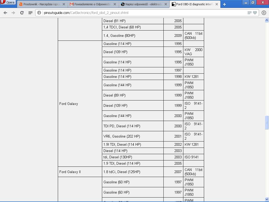

    VCDS ori na USB nie laczy sie z zadnym sterownikiem, test wykazuje zwarta linie K do masy.
    Natomiast stary VAG-COM z allegro na RS232 laczy sie bez problemu ze wszystkim procz immo.
    Zalezy mi aby ten VCDS zaczal gadac z tym autem bo jest ori i po polsku.
    Tak dedukuje ze problem moze byc z immo bo z nim nie komunikuje sie nic.
    Chcial bym odlaczyc najpierw puszke immo i tu mam pytanie...gdzie sie ona znajduje w tym aucie?.
    Moze ma ktos jeszcze jakies sugestie ktore by mi pomogly w zlokalizowaniu usterki z brakiem komunikacji?.
    Przepraszam za bledy ale klawiatura mi szwankuje.

    Sorry, moja pomyłka, przyzwyczajenie do grupy VW, jednak Galaxy to inne auto, ceną też się różnią. Masz jakieś napięcie na linii K po włączeniu zapłonu? Spróbuj złapać komunikację przy samym immo, pin 8, przewód biały, potem szaro biały, jak masz rado nieoryginalne, jak napisał kolega, najlepiej go odepnij przed komunikacją.
    Skoro Vag Com się komunikuje, to jednak mogą być błędne stawienia fejsa VCDS, sprawdzałeś na innym aucie komunikację po K?

  • #7 13730786
  • #8 13731851
