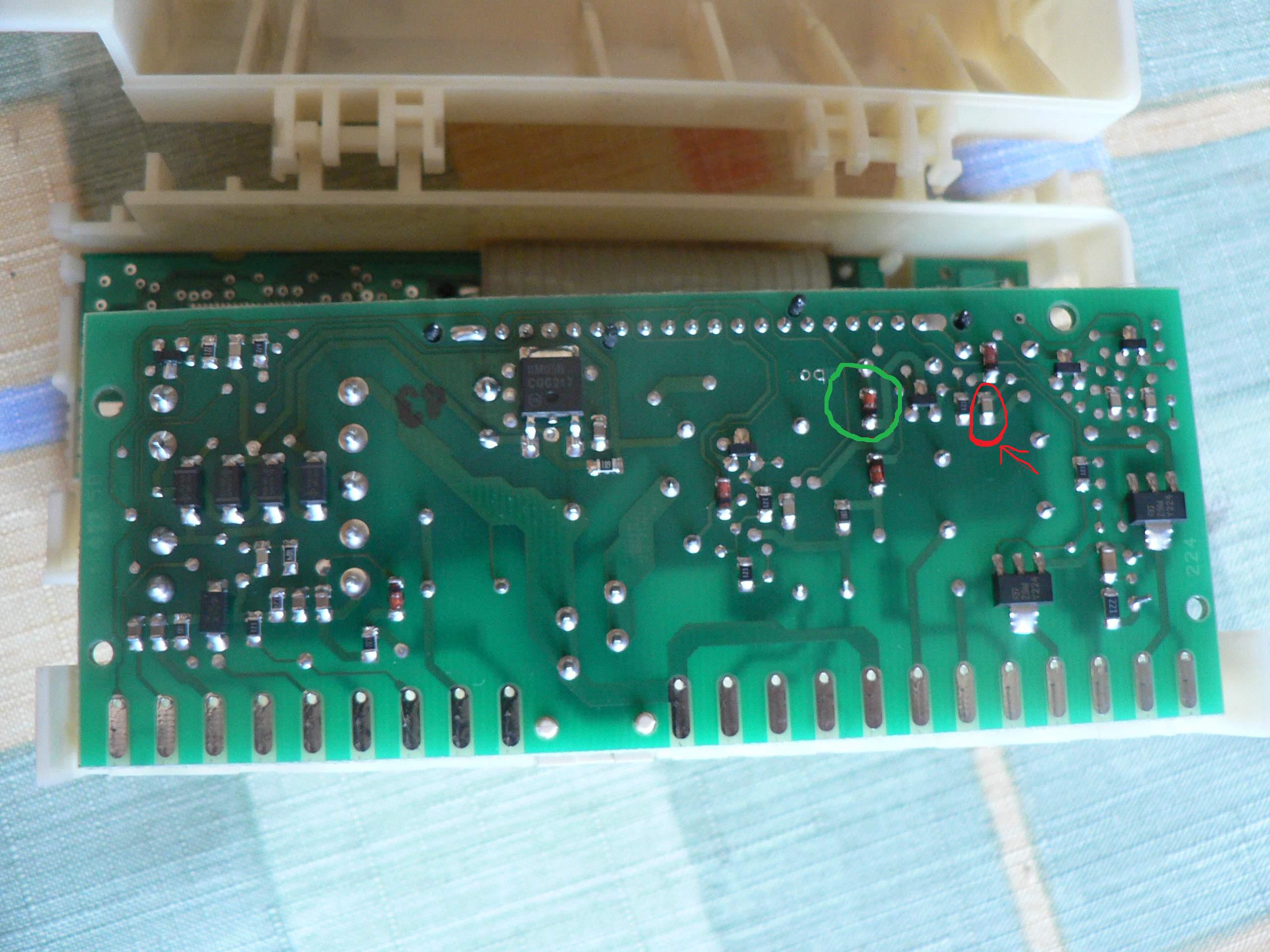

    bosch srs 5602/2 - programator,pytanie o wartość kondensatora Witam.Może ktoś mi odpowiedzieć jaką wartość ma ten kondensator zaznaczony na czerwono?Zdjęcie nie jest moje,znaleziono na elektrodzie.Na mojej płytce został uszkodzony triak do pobierania wody,a wraz z nim oporniki i właśnie ten kondensator.I chciałbym go podmienić na zwykły a nie smd.

    Szkoda, że to nie twoje zdjęcie, ale idzie to sprawdzić jaka jest wartość po odczycie tych obu po prawej stronie (co tobie nie powinno sprawić trudność). Oczywiście należy również porównać układ triaka i wartości elementów przy nim (rozrysuj to sobie), a zapewne okaże się, iż są one wszystkie takie same dla każdego z triaków. Choć osobiście wątpię, iż takowy kondensator został uszkodzony...

    Właśnie te po prawej stronie nie mają żadnych oznaczeń.Stąd moje pytanie.Za bardzo się nie znam na elementach smd,ale potrafię je lutować.Wartości na rezystorach są,to bez problemu można ich zamienić.Ale kondensatory?Różnica tylko w grubości.I chyba tylko schemat pomoże.Pozdrawiam.

    Oczywiście o schemacie możesz zapomnieć zatem Ci zasugerowałem sposób, ale od ich pomiaru to Cię nie ustrzegę. Gdybym miał taką to 20 sekund i to z odlutowaniem i pomiarem... Zatem do dzieła kolego lub do kolegi, który ma lepsze do tego podejście (umiejętności w SMD), a innego wyjścia nie widzę od i tyle w temacie.

    Wielkie dzięki za podpowiedź.Chyba już mam sposób jak to zmierzyć.A tak z innej beczki.Jak jest inna wartość tegoż kondensatorka na sterowaniu triaka,to morze pulsować elektrozawór?(gaśnie wyświetlacz i pulsuje dioda wybranego programu,w takt elektrozaworu),częstotliwość gdzieś około 5 Hz.

    To nie możliwe. Przyczyną może być uszkodzenie zasilacza a bardzo prawdopodobne - uszkodzenie procesora.

    Więc zaczynam szukać programator.Dziękuję za wszelkie rady.A ze starym i tak będę kombinować,zawsze to jakaś wiedza.
