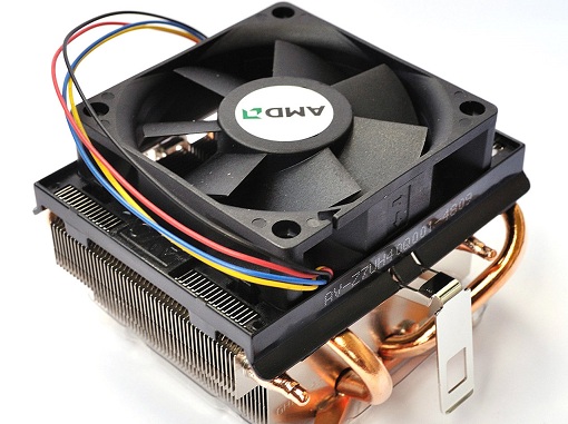

    Witam, posiadam procesor AMD Athlon 64 X2 5600+ 2.91 GHz
    i chciałbym go podkręcić ponieważ trochę ogranicza pozostałe części komputera.
    [ gram w dość wymagające gry]
    Mój sprzęt.
    Nvidia GTX 260 OC
    Gigabyte GA-M52L-S3P [ rev. 1.0 ]
    Zasilacz Thermaltake 530 W [ 80+ ]
    Ram 3 GB
    Jeżeli chodzi o chłodzenie na procesorze to wygląda dokładnie tak
    Jak podkręcić AMD Athlon 64 X2 5600+ na płycie Gigabyte GA-M52L-S3P?
    Chciałbym wiedzieć o ile mogę podkręcić procesor, jakim programem i jakie parametry ustawić. Oczywiście nie chciałbym czegoś uszkodzić.
    Z góry dziękuję.
    @Edit ; dodano wersję płyty głównej

    OC robisz w biosie - o ile podkręcisz tego nikt nie wie :-) to jest indywidualne.
    Ram obniżyć taktowanie ( jakie masz? ) pci-e na 100 i podnosic fsb.
    Chłodzenie boxowe więc nie najlepsze.

    Sam mam takie chłodzenie do 64 X 2 6000+ i jest standardowo za słabe, bez podkręcania.

    Na początek spróbuj ustawić 3.2 GHz, jeżeli będzie stabilny przy domyślnym napięciu, jedziesz dalej. Jeżeli znajdziesz granicę np. 3.4 GHz przy 1.5 V, a temperatura nie będzie za wysoka (mniej niż 65-70 stopni), to powinno być OK. Stabilność sprawdzasz Prime95.

    Trochę za duże kroki kolega proponuje stawiać. Podkręca się na ogół małymi kroczkami, np 50Mhz, ale nie aż z tak grubej rury. lol
    Co do tematu, proc jest na rdzeniu Windsor a nie Brisbane. Straszna grzałka, ale powinien się w miarę sensownie podkręcać. Na początek zdemontuj całe chłodzenie i porządnie je wyczyść z syfu. Potem nałóż dobrej jakości pastę na IHS (jedno ziarno lub kreska pasty) i zamontuj radiator - pilnuj by nie jeździć nim po procesorze, inaczej pasta źle się rozejdzie i powstaną bąble powietrza. Płyta główna wygląda porządnie, zwłaszcza sekcja zasilania, więc powinna pozwolić na takie zabawy.
    Podkręcanie zacząłbym od granicy 3,0Ghz, a potem powolutku skakać o wspomniane 50Mhz, a dalej po 10-20Mhz ale nie od razu 200, tak się tego nie robi x_x
    Temperatury możesz monitorować za pomocą CoreTemp. Jeśli rdzenie złapią 65-70oC, odpuść.

    Nie zgodzę się.
    Ta płyta ma jedynie 3+1fazy i to w dodatku całkowicie niechłodzone.
    Lepiej byłoby po prostu kupić używanego Athlon-a II(płyta je obsługuje) i nie bawić się w OC.
    K10.5 bierze mniej prądu i jest wydajniejsze niż przestarzałe K8.

    Piszę w temacie OC bo chcę podkręcić procesor. Gdybym chciał kupić nowy i miałbym na to pieniądze to bym napisał w innym dziale, a następnie go kupił.
    Bądźmy poważni.
    Czyli proponujecie podkręcić do 3.00 jeżeli będzie dawał radę to powoli do 3.1.
    Napięcia zostawić bez zmian ?

    Z tymi napięciami bym nie kombinował

    Ustawić na sztywno, tak jak i resztę wartości.

    Lecz na obecnej płycie nie ma nawet zbytnio warunków na to. Jeśli już koniecznie to daj chociaż radiatory na tą gołą sekcję zasilania.
    Athlon II na rdzeniu propus (więc jest szansa na odblokowanie dodatkowych rdzeni jeśli płyta ma odpowiednią funkcję) nie jest jakoś wybitnie kosztowny.Za podobne pieniądze można też nabyć Phenom-a I X3 (który też może się odblokować do 4 rdzeni).
