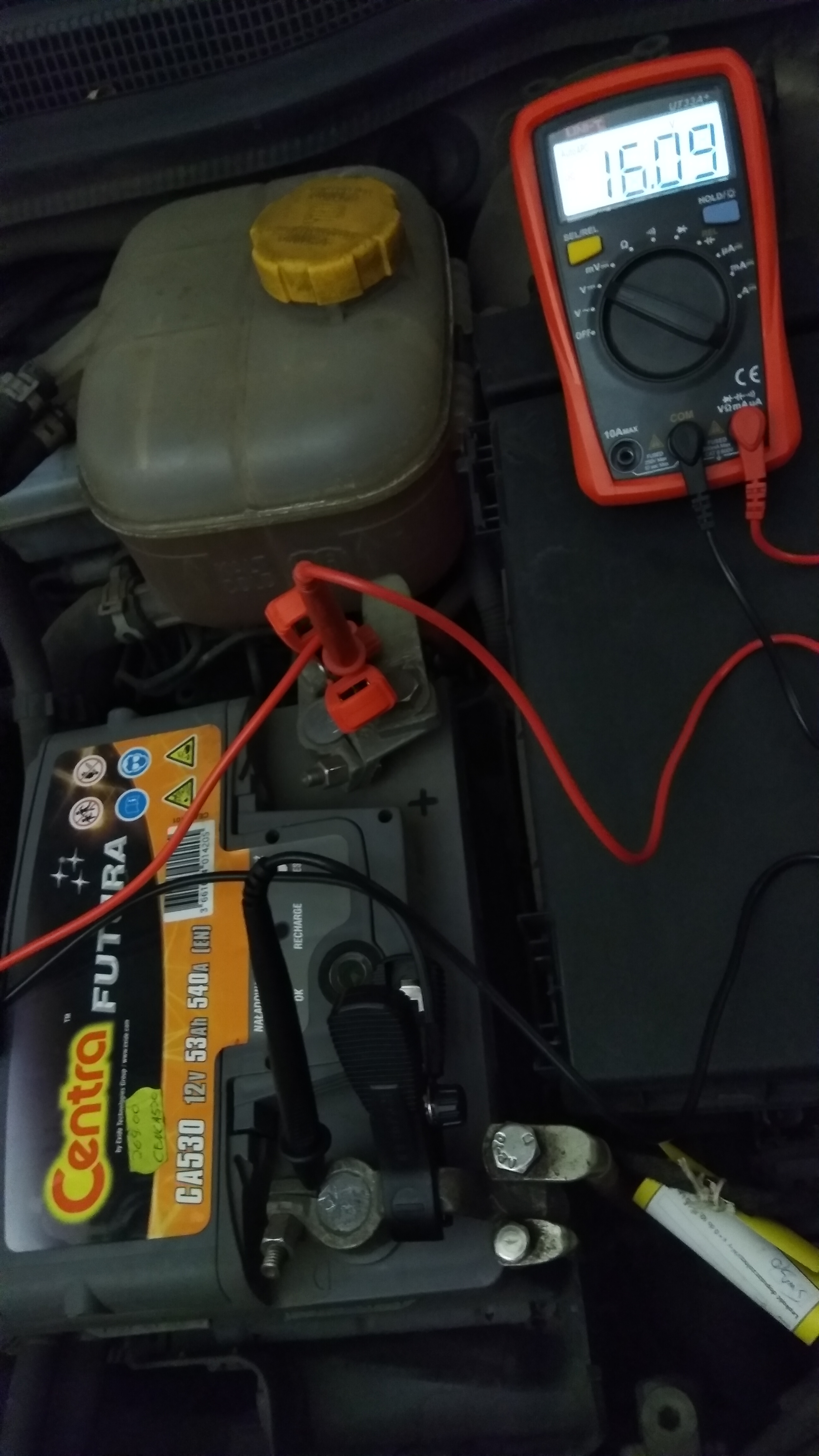

    Pytanie do posiadaczy takiej ładowarki BOSCH C7.
    Jak u was wygląda proces regeneracji??
    U mnie ładowarka po uruchomieniu trybu regeneracji, podbija napięcie (pewnie dąży do tych zadanych 16,2V, z jakiegoś tam pojedyńczego pomiaru zmierzyłem 15,8V) i w tym momęcie miga diora "R", po 4h dioda "R" miga dalej (być może innym rytmem) oraz zapala się pierwsza czerwona dioda przy guziku mode (dioda przy akumulatorze pustym/z wykrzyknikiem) napięcie po godzinie multimetr pokazał 12,7-12,68V skakało co sugeruje mi, że to jest napięcie zadane przez ładowarkę, po 5h napięcie to oscylowało (dosłownie) 12,58-12,6V i dalej paliła się pierwsza dioda czerwona.
    W instrukcji jest napisane, że po tym trybie włączy się normalne ładowanie i przejdzie w bufor. A to nie następuje.
    Czy ta czerwona dioda ma mi powiedzieć, że mam zużyte AKU? Byłaby to informacja trochę bolesna, bo normalnie ten akumulator użytkuje do odpalania mojego TDI. Akumulator bosch S5 77Ah 780A.

    Podłączyłem inny akumulator (autopart duplex 88Ah), który stał 2-3 miechy. Napięcie spoczynkowe miał 11,8V, czyli znajomy go trochę zaniedbał. Włączyłem ładowanie w trybie zimowym. Potem tryb regeneracyjny, który skończył się szybciej niż maksynalne 4h i zaczoł wolne ładowanie napięciem ok. 13,6V (migała lampka R oraz świeciły się diody pomarańczowe). Tak został na noc i rano ładowarka była już w trybie bufora (migająca ostatnia zielona dioda).
    I o dziwo ładowarka przeszła cały proces od początku do końca, a na moim aku się to nie udało. Może za mało czekałem, bo po ponad 12h ładowania po regeneracji odpuściłem.
    Jestem ciekaw co ten akumulator zrobi przy rozruchu TDI, jak go znajomy założy. Oczywiście nie ma co się cudów spodziewać, bo aku długo stało w stanie jak wyżej napisałem.

    W weekend miałem czas i podłączyłem auto żony do ładowania, a właściwie akumulator. Sytuacja się powtórzyła, ale tym razem miałem podpięty amperomierz. W pierwszej części trybu regeneracyjnego, gdy miga tylko dioda R napięcie rośnie do przeszło 16V (w tym momęcie natężenie prądu wynosi ok. 1,2A), po ustabilizowaniu się napięcie na około 16,15V w momencie pomiaru płynął prąd rzędu 0,3A-0,4A. Spodziewam się, że w czasie prąd ten maleje. I tak akumulator zostawiłem na noc.
    Rano znany już mi obrazek. Migająca dioda R oraz paląca się czerwona kontrolka przy guziku mode a dokładniej przy symbolu akumulatora z wykrzyknikiem. Napięcie 12,8V natężania prądu brak. Dla pewności, że wskazanie jest tak małe, że nie widać go na amperomierzu analogowym, który był wpięty w obwód. Wpiąłem w obwód multimetr ustawiony na pomiar natężenia DC (10A). W pomocą osoby trzeciej tak, żeby nie przerwać obwodu. Wynik również wynosił 0A. No chyba, że natężenie prądu było mniejsze niż 0,05A, bo dokładność do 1 miejsca po przecinku.
    I nie wiem jak interpretować tą ostatnią fazę tej regeneracji ;/

    Ja kupiłem używaną Centrę 60Ah...przyszła pocztą do góry nogami. Prawie zerowy wyciek ale dolałem wody, napięcie wynosiło 11.80 V. Ładowałem właśnie tym Boschem, nastąpił wyciek elektrolitu, przy trybie regeneracji cały czas był podświetlony Akumulator z wykrzyknikiem. Po około 24h napięcie 12.76 V.
Użytkownicy ładowarki Bosch C7 zgłaszają problemy z trybem regeneracji, który nie przełącza się na normalne ładowanie. Wiele osób zauważa, że dioda "R" miga, a czerwona lampka statusu akumulatora z wykrzyknikiem pozostaje włączona, co sugeruje problemy z akumulatorem. Niektórzy użytkownicy podłączali różne akumulatory, w tym modele Bosch S5 i Centra, i zauważyli, że proces regeneracji nie kończy się pomyślnie, co może wskazywać na uszkodzenie akumulatora. Wskazówki dotyczące ładowania w niskich temperaturach oraz różnice w działaniu w porównaniu do innych ładowarek, takich jak CTEK, również były poruszane. Użytkownicy sugerują, że tryb regeneracji może być mniej skuteczny dla starszych akumulatorów, a niektórzy zastanawiają się nad oddaniem ładowarki na gwarancję.
